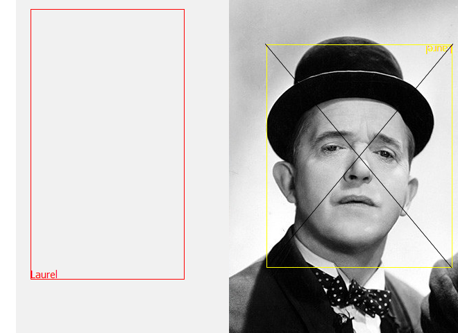

Utilisation dans XnViewMP:
Si dans Paramètres > Général on ne coche pas l'option "Rotation de l'image basée sur l'orientation exif" , Xnviewmp affichera naturellement les 4 orientations, et avec "Vue > Afficher les régions des personnes" on a bien les zones encadrées correspondantes...
à condition d'avoir importé "les champs xmp face"
Jusque là tout est OK.
Si on coche l'option "Rotation de l'image basée sur l'orientation exif" , les images seront alors bien affichées à la verticale, mais les zones ne sont plus au bon endroit pour les images 2 et 3. Bug .
Remarque : il faut bien refermer chaque visualisation en mode vue , et réouvrir le mode vue pour une autre image, sinon , en passant d'une image à l'autre il y a un autre bug (qui je crois a été signalé ?) ajoutant à la confusion.

Pour image 2, (exif rotation = 6) le calcul des coordonnées du centre du carré rouge est faux.
Au lieu d'utiliser Regions.RegionList[1].Area.y 0.433333 tel quel, il faudrait utiliser 1-y (1 - 0.433333)
Pour l'image 3 (exif rotation = 3) Picasa a défini une zone qui fait 2 à 4 pixels de moins, ça modifie légèrement les valeurs de y , mais ça ne remet pas en cause le calcul.
Ici, xnviewmp affiche un rectangle décalé à gauche, trop haut et trop étroit, l'opération décrite ci-dessous semble avoir été faite sur les dimensions de la zone au lieu de le faire sur les coordonnées du centre ...
Pour le calcul des coordonnées du centre de la zone il faut faire le complément à 1 sur x et sur y :
Regions.RegionList[1].Area.x 0.433333 - il faudrait utiliser 1-x (1 - 0.433333)
Regions.RegionList[1].Area.y 0.533333 - il faudrait utiliser 1-y (1 - 0.533333)

This problem is supposed to be fixed in XnView MP 0.99.4. Please check and confirm the bug fix here.
Posts: 1497
Re: Region names et rotation exif
Post by michel038 »
Résolu
