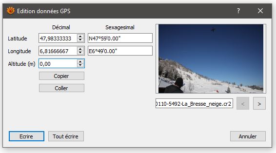

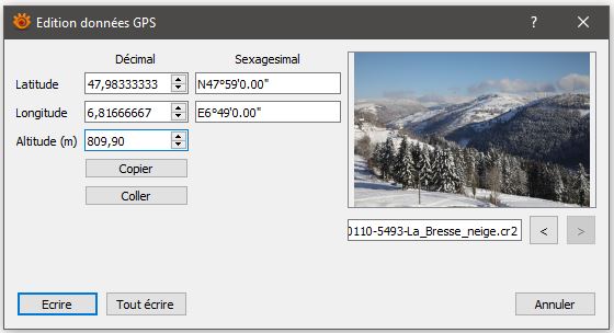

1 : photo "source" bien placée

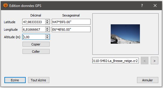

2 : l'écran de "copie"

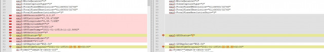

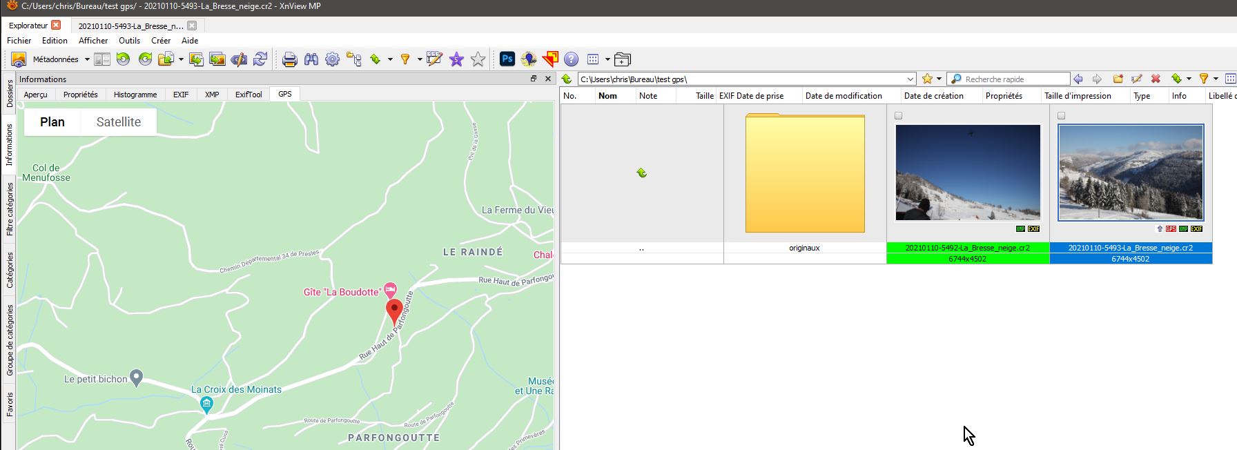

3 : l'écran après avoir "collé" A noter que l'altitude n'a pas été copiée
3 coller.jpg (27.09 KiB) Viewed 5790 times

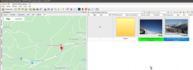

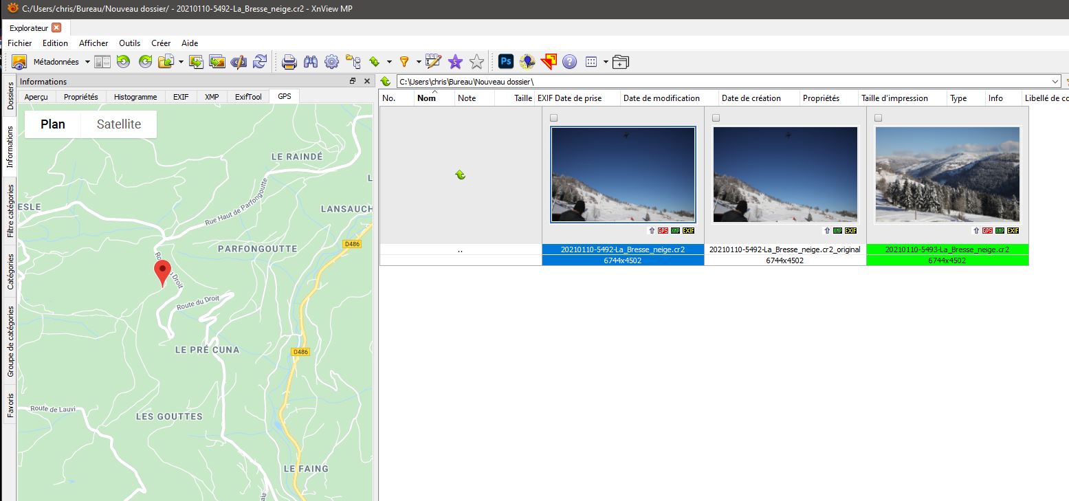

4 : la localisation décalée de la photo cible
5 : résultat de la copie lorsque le fichier a réellement été enregistré (voir ma remarque 1)
5 resultat coller après enregistrement reel.jpg (23.83 KiB) Viewed 5790 times
les coordonnées longitude en sexagesimal sont erronées.
La latitude semble être bien copiée, mais en fait la localisation est décalée en longitude ET latitude.

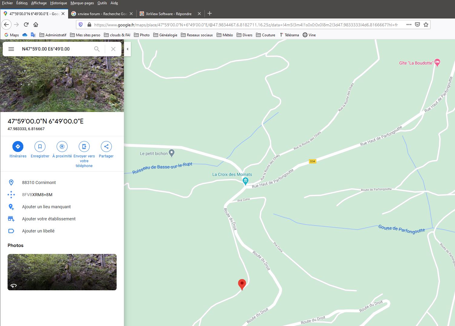

A partir de maps, je trouve les coordonnées 47.991371, 6.828685 à partir de votre premier screenshot
(rue Haut de Parfongoutte 47°59'28.9"N 6°49'43.3"E )
Si je mets comme dans votre exemple 47.98333333, 6.81666667 je trouve un point plus au sud, vers la route du Droit 47°59'00.0"N 6°49'00.0"E (ou 6°48'60.0"E c'est pareil)
Je n'ai pas d'anomalie , en collant ces valeurs dans XnViewMP, il me place bien le repère dans chaque cas.
J'imagine que vous avez été confronté à un défaut de mise à jour de données, dans certaines situations il faut parfois quitter l'élément sur lequel on travaille, puis y revenir pour que la mise à jour se fasse, avant de passer à une phase suivante.

Avec maps, en recopiant les coordonnées de la photo source (N47°59'0.00 E6°49'0.00), Maps ne positionne pas la marque au bon endroit, Elle est plus au sud, route du droit (screen1), alors que XnView pour la photo source, le bon endroit est trouvé : Parfongoutte (Sreen2).
C'est quand je recopie les données, que XnView ne trouve plus le bon endroit, alors que les chiffres sont corrects et identiques à ceux de la photo source.
En effet, il doit y avoir des problèmes de copie et de mise à jour des données (j'évoquais ce point sans ma remarque 1). J'ai pourtant quitté l'élément sur lequel j'étais, puis revenu pour que la mise à jour se fasse, comme conseillé.

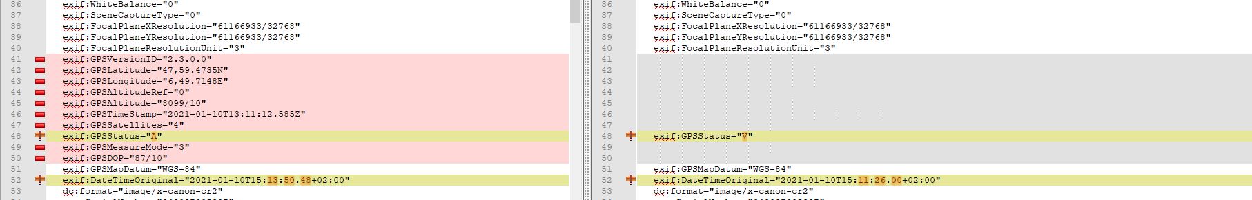

J'ai aussi essayé avec des originaux sans xmp, des originaux avec xmp... pas de différence.
Par contre, dans le cas "avec xmp" j'ai observé que le xmp de la photo cible n'était pas mis à jour avec les coordonnées GPS (comparaison avec xmp de la photo source (notepad+ Screen3)

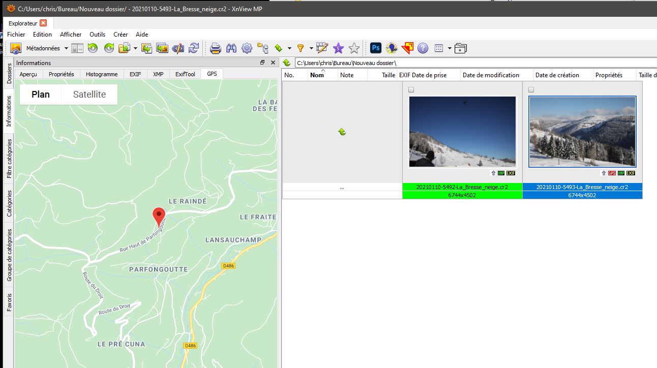

Position de la photo source avec maps lors de la copie des coordonnées : c'est faux
Position de la photo source avec XnView : c'est juste

Quelque chose m'échappe ...
Avec 47°59'00.0"N 6°49'00.0"E , vous ne pouvez pas dire que google maps se trompe ... ça se saurait !
Il affiche ce point "plus au sud, route du droit " effectivement.
D'ailleurs Géoportail affiche la même chose.

Confirmez-vous qu'il y aurait des coordonnées dans le fichier compagnon XMP ?
Quand vous utilisez "Outils, métadonnées, Editer les données GPS" sur la photo source, quelles sont les coordonnées affichées , et peut-on en déduire si il va les chercher dans un coin mystérieux des métadonnées ?
Y aurait-il une notion d'offset dans les données GPS, selon qu'on utilise des références différentes (normes ? pays différent ? ...)

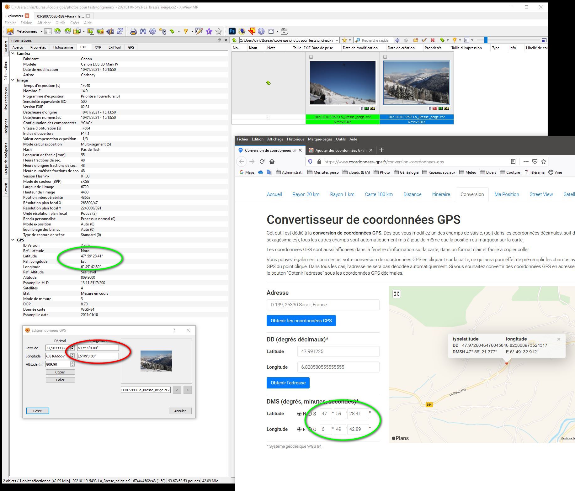

Ultime vérification, qui vient de me venir à l'esprit...
J'ai comparé les données inscrites dans les exif du fichier source, et celle affichées dans l'outil XnView de copier/coller des données GPS
Je crois que le problème se trouve là.
J'ai utilisé le convertisseur trouvé sur internet à cette adresse : https://www.coordonnees-gps.fr/convers ... onnees-gps
SI on y tape les coordonnées inscrites dans les exif (47°59' 28.41 6°49' 42.89), la position renvoyée est exacte
Si on y tape les coordonnées inscrites dans l'outil XnView (N47° 59'0.00 E6°49'0.00) , la position renvoyée est fausse
J'aurais tendance donc à conclure que l'outil de XnView ne traduit pas correctement les coordonnées inscrite dans les exif. Il arrondit ?
ex : 47°59' 28.41" se trouve traduit en N47° 59'0.00"
et 6°49' 42.89 en E6°49'0.00
La copie prend en compte les données mal traduites de l'outil XnView.
Je suppose que XnviewMP utilise Exiftool pour l'opération "Edition de coordonnées".
Mon hypothèse la plus vraisemblable c'est qu'il y aurait un deuxième jeu de coordonnées quelque part dans la photo source, XnViewMP utilise les EXIF pour placer le point sur la carte, mais l'outil d'édition (ExifTool) lirait l'autre jeu de coordonnées, (ou bien les mêmes coordonnées mais avec un parametre de correction caché quelque part)
