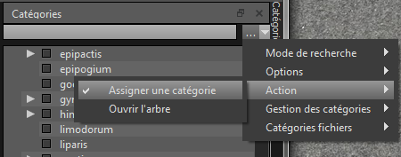

Avec comme paramètre du panneau catégories "Action, Assigner une catégorie"
et l'option "Appliquer automatiquement les mots-clés parents" qui est cochée dans le paramètres de métadonnées,
bug ... les mots clés parents ne sont pas assignés en utilisant le champ Catégories (la case en haut du panneau catégories)

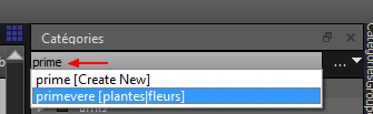

Comment ça?michel038 wrote: Wed Jun 02, 2021 1:02 pm bug ... les mots clés parents ne sont pas assignés en utilisant le champ Catégories (la case en haut du panneau catégories)
Re: Assigner une catégorie : mots-clés parents
Eh bien j'écris quelques lettres de la catégorie souhaitée dans le champ, par exemple "prime"
- je clique sur l'une des suggestions "primevere"
la catégorie sera bien assignée, mais seule, sans les parents plantes et fleurs, donc sans tenir compte de l'option que j'ai cochée "appliquer automatiquement les mots-clés parents"
