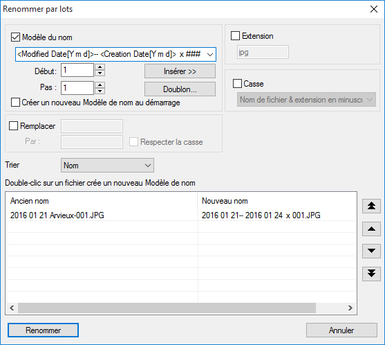

Bonjour Pierre
Voilà une image écran de la section renommage par lot,
J'ai repris une photo prise le 21 Janvier et décharger sur mon PC le 24 Janvier
Avec le modèle de nom suggéré là, cela me paraît clair.
On peut épiloguer sur le sens de "creation date" (sans référence aux données EXIF, est-ce windows ou l'APN), mais que "modified date" charge la date de prise de vue, c'est surprenant. Dans les versions/releases précédente je n'avais pas remarqué cela, et c'est pourtant la base de tous mes renommages depuis +10 ans
A+
Georges
A+
Georges
- Posts: 48646
Re: renommer par lot <date taken>
je comprends
"modified date" est un champs EXIF qui effectivement correspond le plus souvent à la date de prise de vue...
