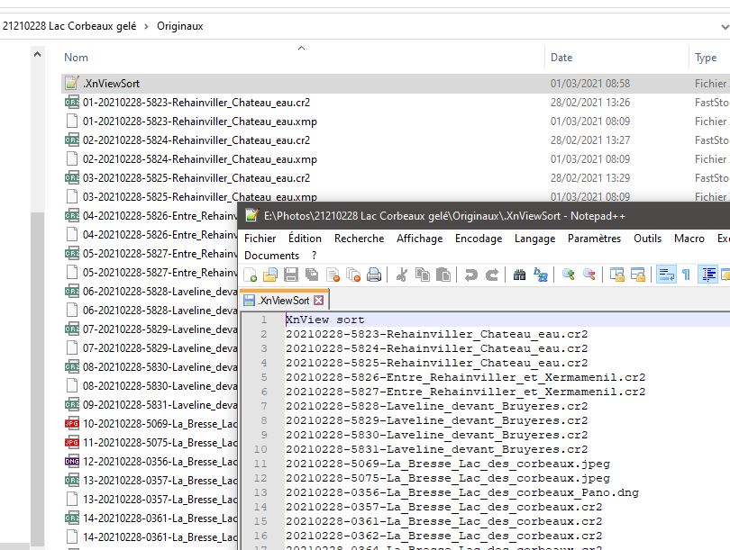

On peut choisir un tas de possibilités de tri, en utilisant le petit bouton avec deux flèches vertes de la barre d'outils.
Personnellement, je coche : Personnalisé, Ascendant, Voir l'en-tête.
Avec les en-têtes, on a accès à n'importe quel critère de classement en un seul clic.
On peut aussi disposer les photos à sa guise en les déplaçant à la souris, en restant dans un même dossier; je suis surpris que ça ne fonctionne pas chez vous ...
Dans ce cas, XnViewMp crée un fichier caché .XnViewSort dans le même dossier.
Au prochain affichage de ce dossier, XnViewMp lira son .XnViewSort pour afficher les photos dans l'ordre désiré.
Peut être rencontrez-vous un blocage d'écriture (dossier protégé ?, autorisations ?)
Voici un exemple de contenu du fichier .XnViewSort (affiché avec un utilitaire : Notepad++ )

Je reprends le fil de ce message, pour vous parler de deux anomalies rencontrées concernant XnViewSort
Ma façon de faire est la suivante :
1/
Initialement triées par nom, je déplace les photos selon un ordre qui me convient
Le fichier XnViewSort se crée.
Si je procède à un nouveau déplacement, le fichier XnViewSort ne se met pas à jour instantanément. Il faut faire d'autres manipulations (genre changement de dossier), pour queXnViewSort s'enregistre avec le nouvel ordre des photos. J'en ai pris l'habitude. Suffit que je n'oublie pas...
2/
Suite des opérations, par renommage des fichiers du dossier, en ajoutant un numéro devant le nom des fichiers, par ## (tellement efficace cette fonction de renommage avec les fichiers compagnons !)
XnViewSort ne se met alors pas à jour, même pas en changeant de dossier
Peut être est ce normal, finalement

Effectivement, je n'enregistre que lors du changement de dossier, mais pour quoi cela pose probleme?chrisncy wrote: Mon Mar 01, 2021 8:17 am 1/
En fait apres un renommage par lot, vous voudriez conserver l'ordre des fichiers?2/

Bonjour, merci de s’intéresser à mon propos...
Si on ne sélectionne pas l'ensemble des photos avant de passer dans ce mode vue, le défilement ne se fait pas dans l'ordre nouvellement établi, puisque XnViewSort n'est pas enregistré en direct, mais dans l'ordre de tri du dernier enregistrement de XnViewSort.
Si on sélectionne l'ensemble des photos, l'ordre est ok, même si on n'a pas changé de dossier.
Ce n'est pas vraiment un problème, mais une façon de faire moins spontanée, car il faut penser à changer de dossier pour enregistrer, si on veut faire défiler à partir d'une photo unique, ou, il faut penser à sélectionner toutes les photos.
J'espère ne pas avoir été trop brouillon dans mon discours...
C'est peut être compliqué pour vous d'enregistrer en direct. Ce que peux comprendre.
En tout cas, SUPER logiciel... et quand on se met à l'utiliser, on ne veut plus le quitter...
Bravo et merci pour ses développements.
Il s'agit du passage en mode vue, que j'utilise principalement pour faire défiler les photos une à une, afin de vérifier un ordre logique (à mes yeux) de succession des photos. Je n'utilise pas le mode vue pour modifier les photos.Pourquoi cela pose problème ?

Pas normal, du coup issuechrisncy wrote: Tue Mar 02, 2021 9:15 am Ce n'est pas vraiment un problème, mais une façon de faire moins spontanée, car il faut penser à changer de dossier pour enregistrer, si on veut faire défiler à partir d'une photo unique, ou, il faut penser à sélectionner toutes les photos.
Oui tout à fait, cela demande plus de travail du coup je cree un nouveau postCe qui parait logique, à mes yeuxEn fait après un renommage par lot, vous voudriez conserver l'ordre des fichiers?![]()

OK, merci. Mais pas capital. Car une fois les fichiers renommés, ils sont fixés dans leur bon ordre. C'est juste pour la logique.Oui tout à fait, cela demande plus de travail du coup je cree un nouveau post
chrisncy
- Posts: 225
- Joined: Wed Jan 29, 2020 9:49 am
- Location: Nancy, France
Re: déplacer mes photos et les renommer
chrisncy wrote: Tue Mar 02, 2021 2:51 pmSuper !Pas normal, du coup issue
je viens de vérifier avec la version 0.98.3. Le résultat attendu est aléatoire. Parfois cela fonctionne bien, parfois non...
Il me vient une idée, peut être plus simple : un bouton raccourci pour enregistrer manuellement XnViewSort à la demande de l'utilisateur ?
Cela éviterait de changer de dossier (donc du coup de perdre le focus sur la photo en cours du dossier qu'on quitte)
