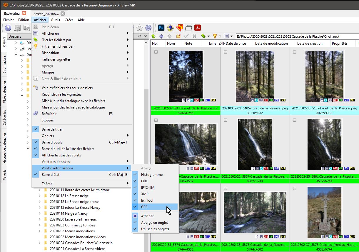

J'ai vérifié la correction en utilisant geosetter, car je ne parviens plus à afficher l'onglet GPS dans l'onglet information.
Afficher / volet d'information / GPS est bien coché

chrisncy wrote: Fri May 07, 2021 6:28 am Super ! le problème est corrigé.
Sur une image ayant du GPS?

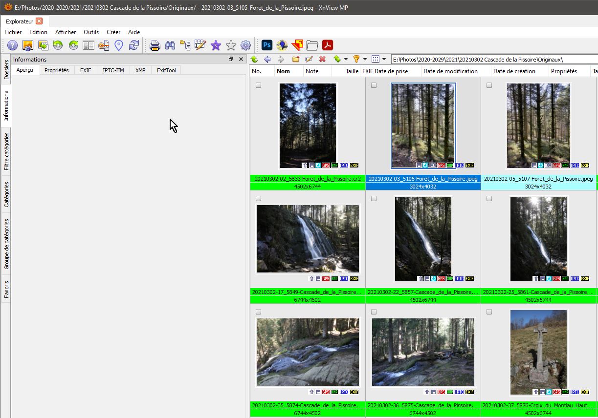

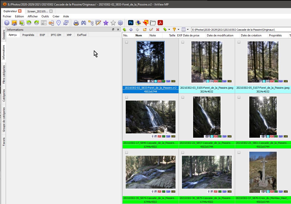

Paramètres
Affichage à partir d'un raw
Affichage à partir d'un jpg

Posts: 47025
Re: Ajouter des coordonnées GPS et Altitude
vous n'avez pas d'aperçu aussi??? pourriez vous m'envoyer votre .ini?
