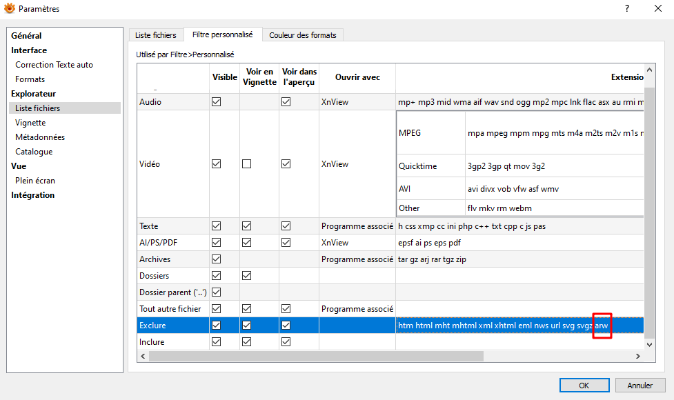

Cela dit, votre réponse m’a donné une idée, qui s’est révélée fructueuse. J’ai au contraire DÉCOCHÉ l’option "montrer les fichiers compagnons", sans décocher les deux options inférieures. Du coup, je n’ai plus vu que les fichiers JPG (puisque j’ai désigné les fichiers RAW comme compagnons des JPG) ; j’ai pu les déplacer selon l’ordre que je souhaitais, puis les renommer dans cet ordre-là. Une fois réactivée l’option "montrer les fichiers compagnons", les RAW sont réapparus avec les nouveaux noms (sans rupture des duos).
►►► Ma question est donc la suivante par conséquent : y a-t-il un moyen plus rapide (raccourci, bouton dédié) pour activer/désactiver l’affichage des fichiers-compagnons (afin d’éviter de devoir passer par la configuration) ?

Ah j'avais compris que vous aviez un pb pour renommer les fichiers+compagnons, désolé.
Sinon pour supprimer l'affichage des fichiers compagnons, vous pouvez utiliser le filtre personnalisé ( si pas déjà configuré ).
Vous ajoutez une exclusion sur vos fichiers compagnons.

Ah mais oui ! Parfaitement : c’est excellent, ça ! Je viens d’essayer, c’est tout à fait ce qu’il me faut !

Pour dire la vérité, si intervenir sur le "Filtre personnalisé" permet de ne plus faire s’afficher les RAW ("arw", chez moi) le temps de la mise en ordre manuelle (suivie forcément d’un renommage pour “fixer” ce nouvel ordre, lequel affecte les compagnons invisibles, si on a mis la coche qui va bien), …
… le fait de devoir revenir à la config pour dés-exclure de l’affichage les RAW ne me convient qu’à moitié : c’est trop contraignant.

Ce n'est pas le tri personnalisé qu'il faut utiliser (les 2 flèches vertes) mais le FILTRE personnalisé (l'entonnoir).
En 1 clic on active ou pas le filtre personnalisé, et donc on affiche ou pas les raw
