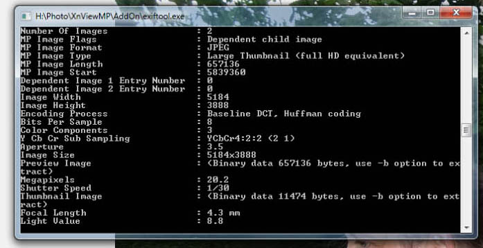

J'ai réussi a prendre une copie d'écran à la volée mais on ne voit qu'une partie du texte.
J'ai fait un essai sous Windows7 (que j'ai conservé en multiboot). Les notations (étoiles) faites avec XnViewMP sous Windows10 n'apparaissent pas dans XnViewMP sous Windows7 et inversement et bien sur pas sous Windows (7 ou 10).
Par contre ExifTool se comporte différemment la commande semble s’exécuter puis la fenêtre DOS se referme immédiatement (mais la copie des notes ne se fait toujours pas).
