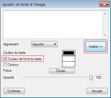

yam1200 wrote:apres avoir inserer un texte sur des photos ... je voudrai pouvoir enlever cette numerotaion pour la remplacer par les données exif-image ""date/heure d'origine""
Vous n’avez pas garder les images originales ? Ce n’est pas possible d'enlever un text sans détruire cet région de l’image, mais vous pourriez essayer cette manip pour le cacher:
Couleur de fond du texte – comme désiré
Insérer >> EXIF - Image > Date/heure d’origine
