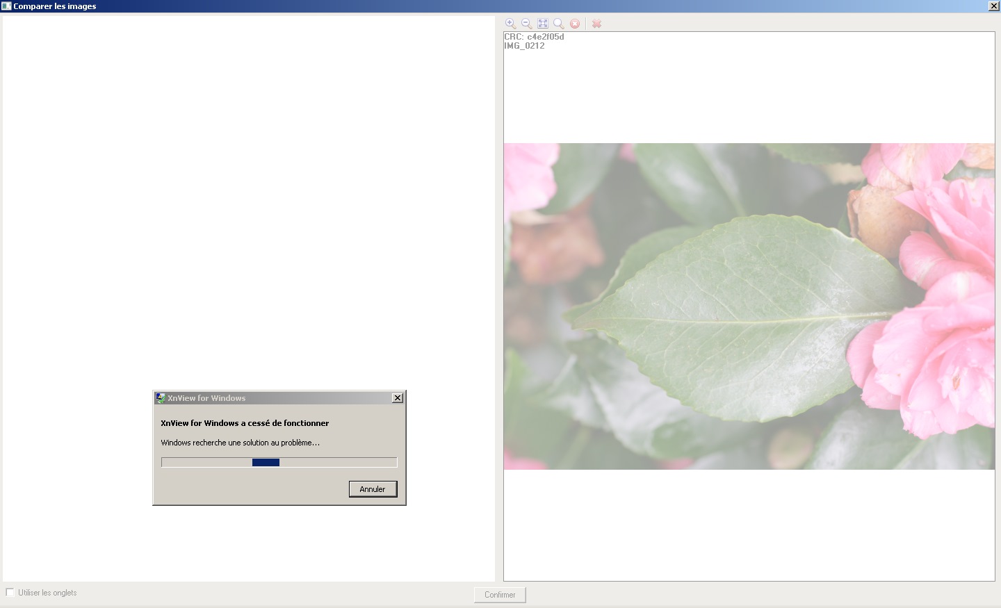

J'ai essayé de désinstaller / réinstaller XNview avec les paramètres par défaut, même constat.
Si j'utilise les onglets je n'ai pas de problème.
Ca ne le fait que chez moi ?
Capture d'écran du plantage :
Posts: 47726
Re: Problème avec l'outil de comparaison
normalement lorsque vous n'avez plus qu'une image, il devrait fermer le dialogue

Oui, c'est bien ce qu'il faisait dans les versions précédentes.
Dans le doute j'ai redémarré windows, sans changement notable.
Au cas où le problème aurait pu provenir de la taille des fichiers (en ce moment j'utilise des jpg bruts de 6 Mo), j'ai testé avec des touts petits fichiers de 800x600 et 150Ko, même résultat.
Posts: 47726
Etrange, je n'arrive pas à reproduire sous Win7
Post by simon »
Bonjour
J'ai profité d'avoir les v213, V220, et V221beta sous la main pour testet les 3 sur l'outil comparaison. Un comparatif du comparatif donc ;-)
Bilan des courses sous win7 pro 64: la v213 marche bien,; par contre pour la v220 comme la v221beta, supprimer l'image de droite conduit à fermer normalement la fenetre du comparatif et à revenir à la fenetre des vignettes (mm comportement que la v213), alors que supprimer celle de gauche fait planter le programme, donc mm symptome que pascual ... (par contre aucun pb d'oubli de configuration avec aucune des 3 versions)
Bien cordialement
Post by pascual »
Pour le problème d'oubli de la config, j'ai trouvé , c'est ma configuration de réseau qui n'aimait pas trop les mélanges un coup en registre un coup sur le compte utilisateur (je pense que j'ai dû changer en mettant à jour Xnview ou quelque chose dans ce goût là). J'ai bien nettoyé et réinstallé proprement, maintenant tout va bien.
Pour le comparatif, je suis sous Win 7 pro SP1 en 32 bits.
Sur une douzaine de tests à chaque fois, le comparatif a planté une seule fois en fermant la fenêtre de droite et plante à tous les coups sur celle de gauche.
Posts: 47726
la v2.23 devrait corriger ce pb
Post by pascual »
Pour info le problème est parfaitement réparé, j'ai même l'impression qu'il réfléchit moins longtemps qu'avant :-)
