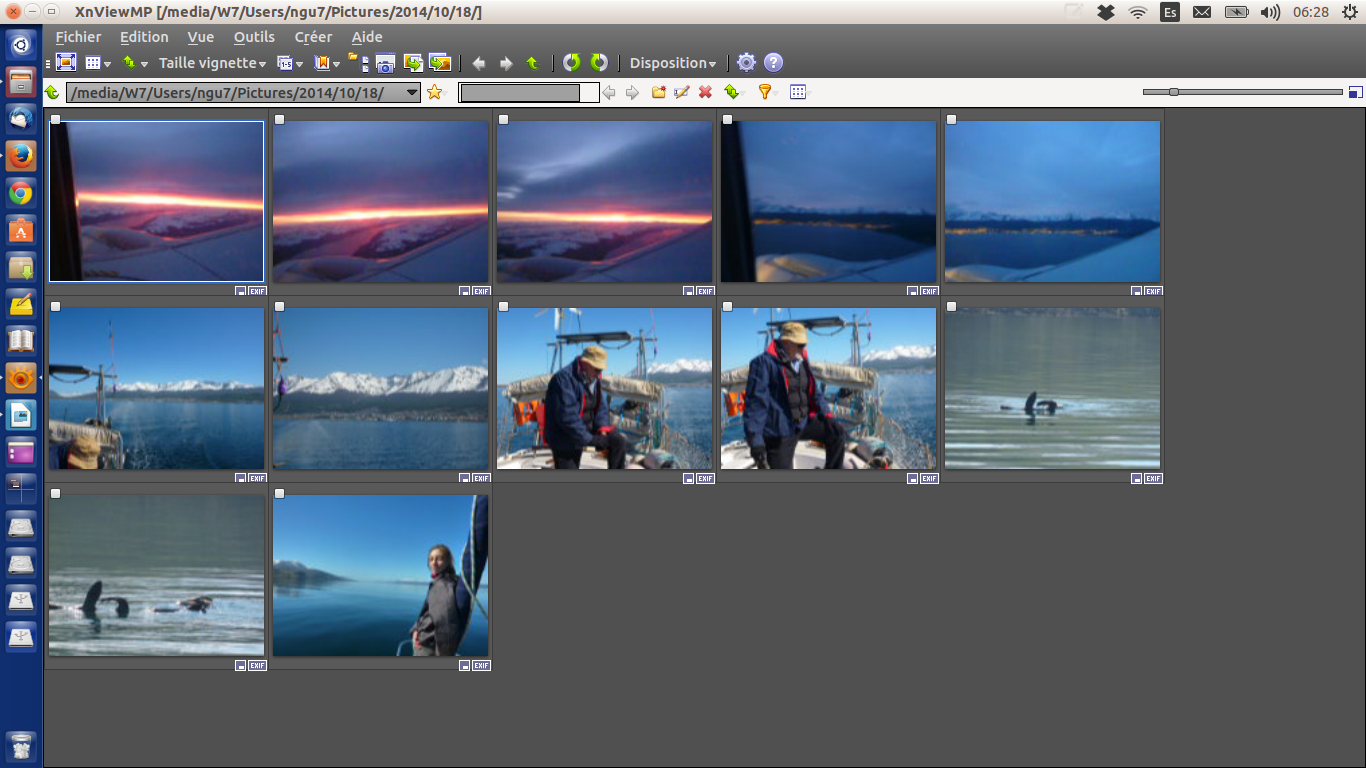

Comment fait-on pour avoir des vignettes nettes dans le catalogue ?
le screenshot de mon catalogue

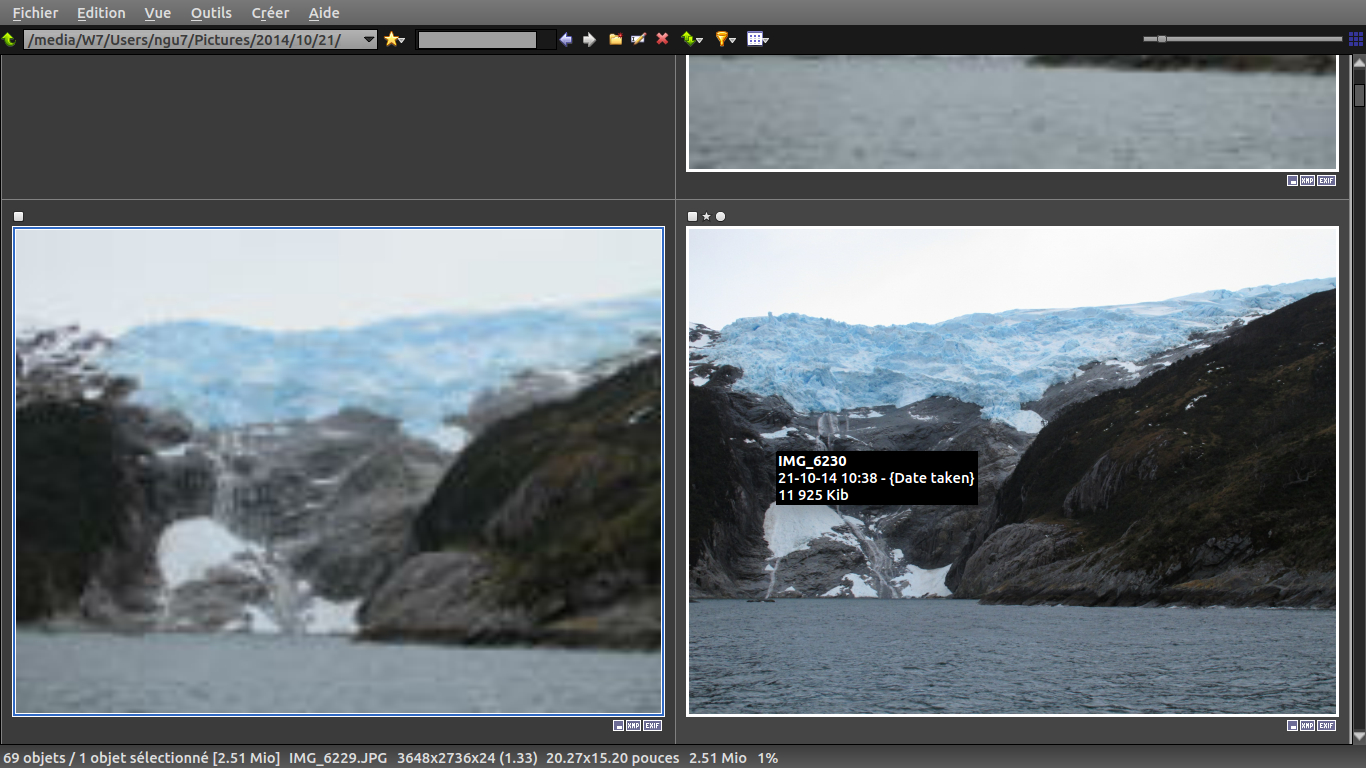

Exemple par l'image :
Dans l’explorateur je demande des grande vignettes de 650x520 avec la méthode citée plus haut la vignette du fichier CR2 est parfaite, à gauche le JPG est complètement flou.
Quelqu'un sait-il pourquoi ?

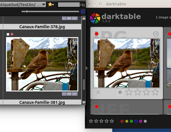

La preuve en image
La preuve en image
