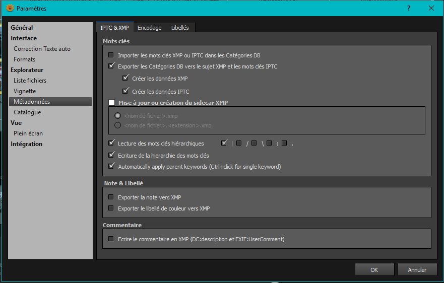

- Posts: 47991
Re: 0.87 : Problème de mise à jour des vignettes en mode "filtre de catégorie" lorsqu'on renomme un dossier
toujours pas
quels sont vos parametres dans metadata?
dreg
- Posts: 34
- Joined: Mon Aug 21, 2017 9:34 am
Re: 0.87 : 0.87 : Problème d'ouverture de photo et de perte de libellés en mode "filtre de catégorie" lorsqu'on renomme
Bonjour, voici mes paramètres des métadonnées :
Merci d'avance
Merci d'avance

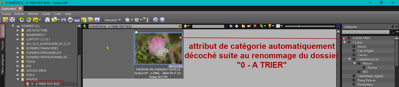

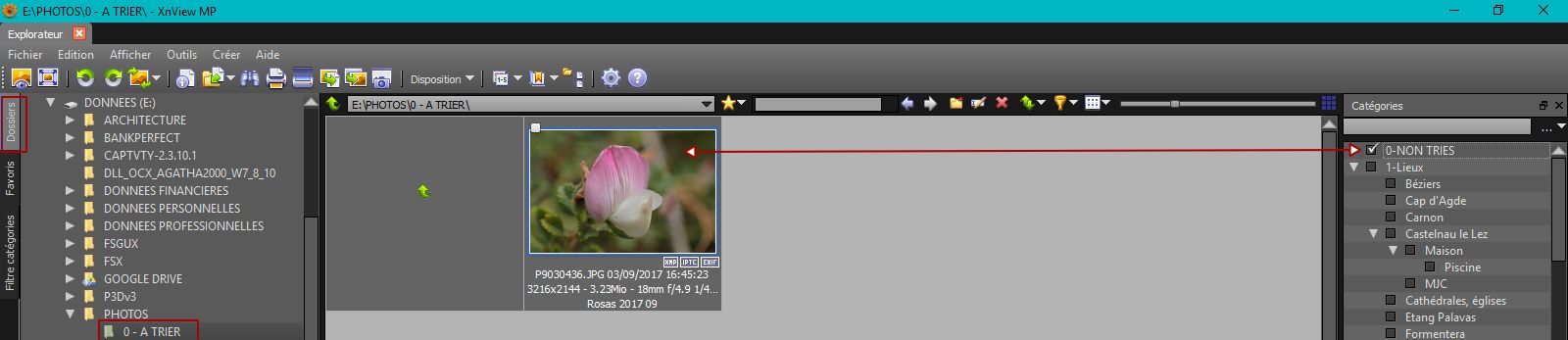

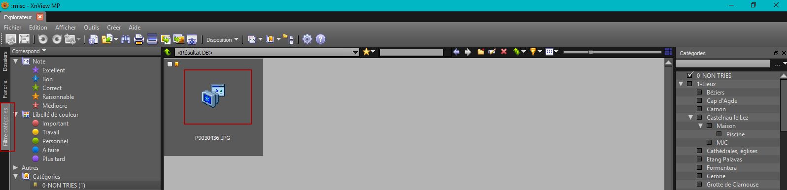

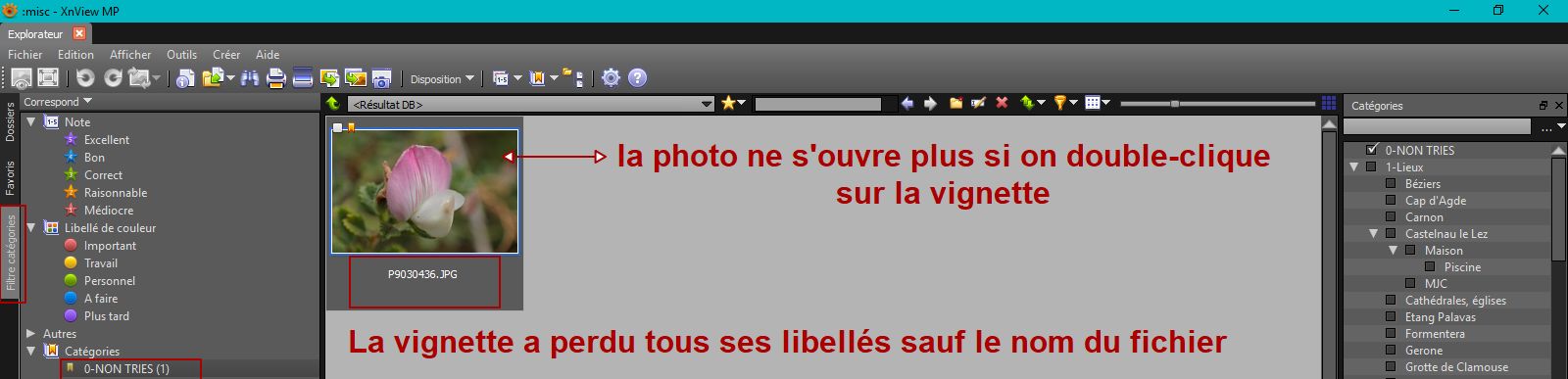

dreg
- Posts: 34
Re: 0.87 : Problème d'ouverture de photo et de perte de libellés en mode "filtre de catégorie" lorsqu'on renomme un doss
Voici en image ce qu'il se passe :
étape 1 + 2 : étape 3 : étape 4 : étape 5 : en fait, la vignette est bien mise à jour (en passant quand même par l'étape d'icône d'ordinateur) si on change de filtre de catégorie et que l'on revient sur la catégorie "0 - à trier" mais les plus gros soucis sont que les libellés ont disparus et que la photo ne s'ouvre pas ! Je vais renommer le titre du fil car ce n'est pas un problème de vignette mais un problème d'ouverture de photo et de perte de libellés

Dreg a écrit
oui, c'est ce que je disais :en effaçant la case du répertoire de base pour les images (...) Aussi bien en mode Dossiers que Filtre des catégories, les catégories ne sont plus cochées dans le panneau de droite lorsqu'on sélectionne une photo, et donc on ne sait plus s'il faut réattribuer une catégorie ou non ...
faire unSi vous voulez l'effacer, la base de données ne marchera plus, il faudra la reconstruire ( ou utiliser un export de "catégories fichiers" préalable , puis un import après , ça pourrait suffire et c'est bien plus rapide)
ça fonctionne bienexport de "catégories fichiers" préalable , puis un import après
Pour cette manip, recherchez dans mon tuto les mots : catégories fichier
