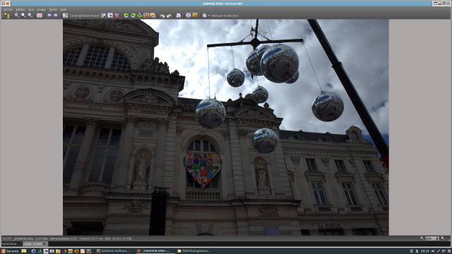

oui merci, pourriez vous mettre une copie ecran pour montrer le probleme? Quel parametres avez vous pour settings>Vue>Camera RAW?

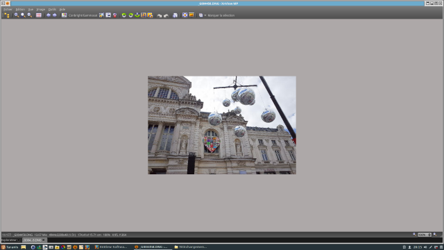

Merci de cette réponse.
Le paramètre est "vignette/image intégrée".
La copie d'écran en pièce jointe. Ce résultat est brut d'ouverture du fichier (direct à 100%).
Je n'ai jamais touché ce réglage car il fonctionnait avec les fichiers DNG issus du Pentax K3 donc je ne me suis jamais posé la question.
Ce phénomène apparaît depuis l'utilisation du Ricoh GR.
Ne connaissant pas les interactions de ces paramètres, j'en ai profité pour les tester :
- avec le réglage "demi-taille" ouverture du fichier à 56%, le rendu semble meilleur mais pas nickel.
- avec le réglage "pleine taille", Miracle le rendu est parfait et en plus, ça ne change pas le visuel des fichiers issus du K3.
C'est peut-être la solution mais ça n'explique pourquoi ce paramètre influe sur les fichiers issus du GR et pas sur ceux du K3 ?
Fichiers qui sont tous les deux en format DNG ?

Re: Fichiers DNG incorrects
oui il y a une difference entre l'image intégrée et l'image demi/pleine taille...
