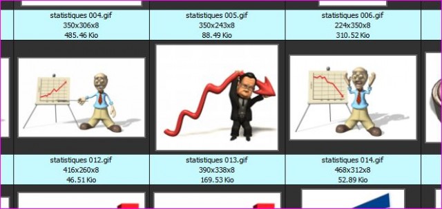

Lorsque l'on paramètre les infos sous les vignettes, le poids est indiqué par exemple comme ceci 152.45 kio
je souhaite avoir un poids sans les centièmes, pièce jointe
cordialement
le poids sous les vignettes sans les centièmes

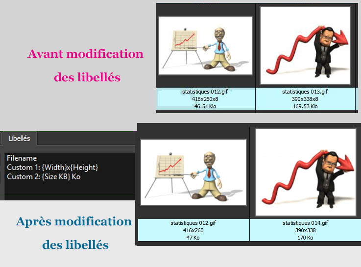

Dans Outils, Options, vignettes, Libellés on peut choisir les infos que l'on souhaite afficher sous les vignettes...
Il y a des choix "Custom" proposés en fin de liste : sélectionnez-en un et faites le passer à droite du tableau, puis sélectionnez-le de ce côté.
Au bas de cette fenêtre, une case permet d'éditer le libellé personnalisé, avec deux >> au bout de la case pour choisir dans une liste.
Plusieurs possibilités de "taille de fichiers" sont offertes, voyez si l'une d'entre-elles correspond bien à votre souhait ...

Merci beaucoup pour l'info, j'ai pu modifier la résolution et le poids comme je le souhaitais, XnView MP est certainement le meilleur de sa catégorie et le plus complet, mais pas des plus simples à paramétrer
Cordialement
ci-joint le libellé modifié
Cordialement
