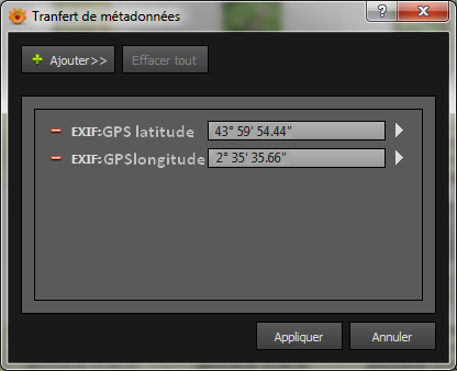

L'outil permet de créer 7 métadonnées EXIF qu'on ne pouvait pas créer jusqu'à présent : Cool !

Et on peut contourner le manque en passant par "éditer les données gps" si l'objectif était de faire ça :
