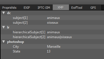

Vos mots clés apparaissent dans l'onglet xmp du volet d'informations comme sur l'aperçu joint ci dessous ?
S'agit-il de photos jpg ?
Les mots clés sont intégrés aux images ou dans des fichiers compagnons ?
Essai
- Sélectionnez une image avec des mots-clés, et cliquez dans "afficher, mise a jour du catalogue avec les fichiers" avec l'option import cochée.
Vous devriez voir apparaitre les catégories synonymes des mots clés dans le panneau catégories.
dans le filtre des catégories, au niveau des catégories correspondantes; le nombre de photos (1) ayant la catégorie ...

Oui il s'agit de jpeg, et l'onglet XMP donne bien les infos, hiérarchisées.
Pas de fichier compagnon.
Précision : il n'y a pas le petit drapeau jaune (c'est comme ça que j'ai vu le problème).
