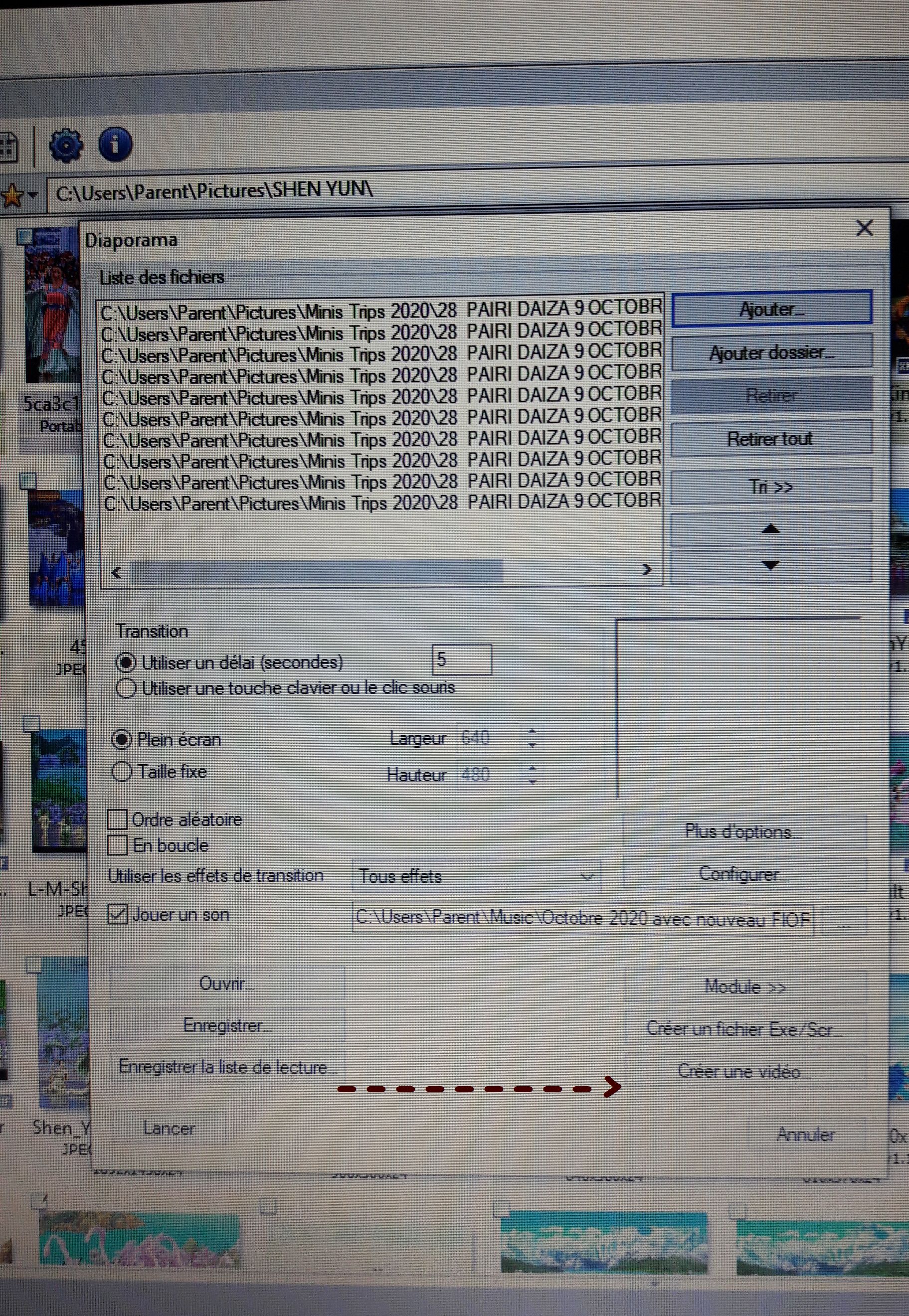

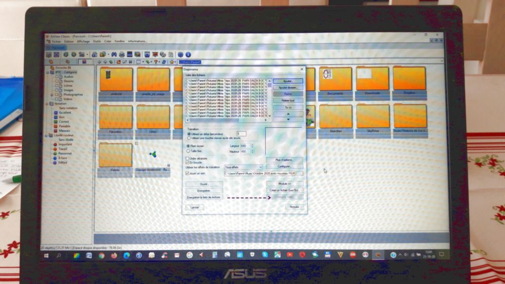

Bonjour Th Manil :) et merci bcp pour votre aide :)
J'ai bien suivi votre tuto, mais comme vous pouvez le constater, sous la fenêtre Exe/Scr, je n'ai pas
les petits points appelés "créer une vidéo" sur lesquels vous m'invitez à cliquer ! ! ! !
Pouvez-vous me guider pour savoir comment faire svp d'avance merci. :)
(Voir photo jointe)

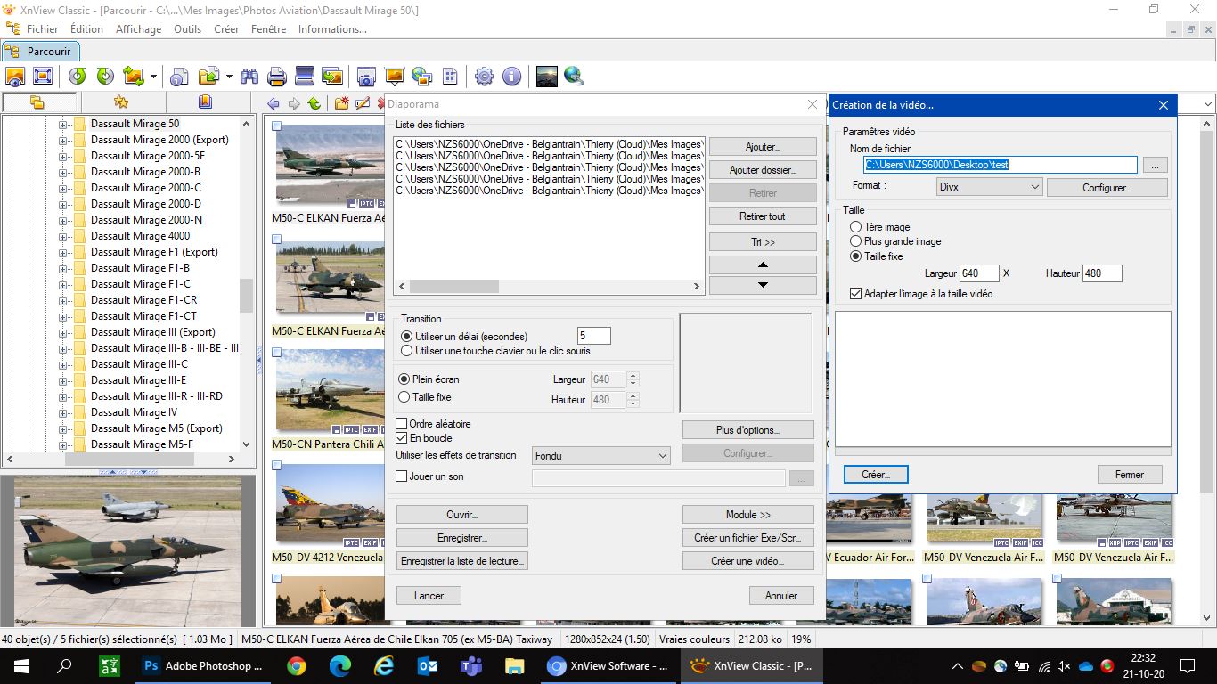

Bonsoir !
Votre capture d'écran n'est pas d'une grande lisibilité, mais effectivement le bouton "Créer une vidéo" semble grisé...
Alors dans ce cas... je suis désolé mais nous devrons attendre l'avis de Mr. Gougelet.
Je viens de tenter plusieurs essais chez moi et à chaque fois, comme vous pouvez le voir sur l'image ci-dessous, la fonction reste disponible (le bouton n'est pas "grisé").
Ce problème dépasse malheureusement mes compétences.

Bonjour :)
Oui, vous avez raison.
Comme on peut l'apercevoir sur ma photo jointe, la fenêtre "créer une vidéo" n'est pas en surbrillance donc inutilisable !
Dommage car je tiens vraiment à réaliser mes nombreux diaporamas en attente puisque ça ne fonctionne pas !
Mais avons nous la même version de Xnview ? moi c'est la version 2.49.3
Comme vous le suggérez, j'aimerai bien avoir l'avis de Mr Gougelet.
Merci encore pour votre intervention et bonne journée :)

Bonjour !
Oui, c'est bien la même version que j'utilise : "2.49.3" (encore que sur le site je remarque que la dernière version est "2.49.4")
Je ne vois vraiment pas d'où peut venir ce problème.
Peut-être une piste :
Avez-vous bien téléchargé la version "Etendue" ?
Car en comparant les contenus des versions disponibles, je m'aperçois sur la page de téléchargements du site "XnView" que la version "Minimal" ne comporte aucun addon ("Addons : None").
Alors que dans la version "Etendue", il est précisé : "Plugins and Addons : All".
Sait-on jamais ?....

Bonsoir :)
Je ne m'attendais pas un jour communiquer avec un "Bon Samaritain" par la voie d'Internet :D Ha ! ha !
Mais voilà, on arrête pas le progrès !
Blague à part, vous avez bien fais d'intervenir car j'ai en effet téléchargé la version "Etendue" et ça marche !
SUPER ! Je suis très content :D
Il ne me reste plus qu'à me familiariser avec la création des diaporamas car j'en fais souvent.
La fenêtre "créer une vidéo" est en surbrillance donc opérationnelle GENIALE :)

Bonjour !
Effectivement c'est bizarre comme résultat car, en ce qui me concerne, lorsque je clique sur le bouton final "Créer", le fichier qui résulte de la conversion est bien un fichier au format "*.avi".
L'extension "avi" est définie d'elle-même par le logiciel, je ne dois rien faire du tout...
Vous dites obtenir un fichier "sld" ?
Donc, êtes-vous certain de cliquer sur le bon bouton à la première étape ?
Un fichier "sld" peut en effet être créé, mais uniquement lorsqu'on clique sur "Enregistrer" ou "Enregistrer la liste de lecture" à la première étape et non sur le bouton "Créer une vidéo" ! (Voir ci-dessous)
Ci-dessous, une capture d'écran de la fenêtre finale, avec les réglages que j'utilise (2ème étape).
Pour tester, j'ai même utilisé les autres réglages, et tout fonctionne également mis à part le fait que si je choisis par exemple "MPEG1", j'aurai au final un fichier avec l'extension "*.mpeg"... ce qui va de soi... :D
La fenêtre "AVI Video Encoder Parameters" qui s'ouvre en cliquant sur le bouton "Configurer" est celle ci-dessous (mais je n'ai rien changé aux réglages d'origine).
Par contre, je pense que graver un fichier "avi" directement sur DVD et tenter de le lire tel quel sur un lecteur DVD me fait douter...
Car le DVD est interprété comme un DVD de données par le lecteur de salon et non comme un DVD-Video (à moins que votre lecteur DVD soit plus performant que le mien qui est relativement ancien).
Par contre, un fichier "avi" peut être lu directement sur un lecteur DVD de salon à partir d'une clé USB (stick USB), mais sur DVD je pense qu'il faut convertir le fichier "avi" au format "DVD-Video" (avec Nero Vision, par exemple).
Mais c'est trop long à expliquer ici ! :? :?
