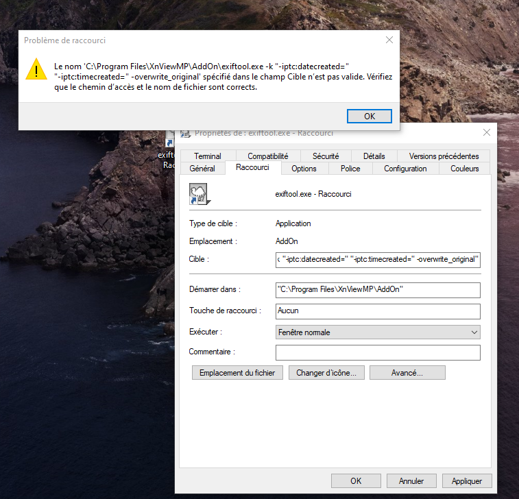

J'ai donc tenté votre méthode et lors de l'étape où il faut rajouter des commandes dans la partie cible du raccourci, j'ai un message d'erreur qui ne me permet pas de faire ceci.... Je vous mets une capture d'écran en PJ.
J'ai pourtant bien suivie vos conseils.
En vous remerciant encore pour votre aide.

Apparemment le guillemet final est en trop ? Ces guillemets encadrent seulement les deux commandes iptc...
C'est Windows 10 ?

les guillemets sont présentes avant C: et la fin du chemin d'accès.

En effet, il semble nécessaire de mettre des guillemets sur le chemin complet de l'exécutable, à cause de l'espace dans le nom Program Files
"C:\Program Files\XnView\AddOn\exiftool.exe" -k "-iptc:datecreated=" "-iptc:timecreated=" -overwrite_original
Perso j'évite toujours d'utiliser Program Files, c'est source de problèmes.
Dès le premier jour, je mets mes logiciels dans C:\Util (si possible en version portable)
C'est court, sans espaces, sans restrictions système

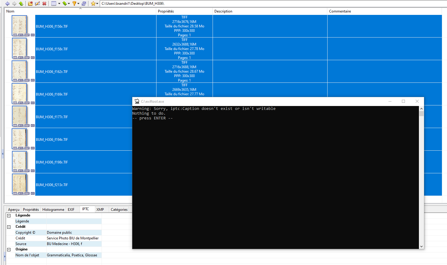

Par contre, concernant la commande pour effacer la légende bug :/ (image en PJ).
J'ai essayé aussi en rajoutant du texte dans légende (en pensant qu'une absence de caractère le fasse buger) pour ensuite essayer et ça me fait le même message d'erreur... :(

Désolé, j'ai écrit de mémoire ... en fait , la métadonnée c'est Caption-Abstract
C:\exiftool.exe -k "-iptc:captionabstract=" -overwrite_original

A vouloir faire vite, je fais des erreurs : Caption-Abstract s'écrit avec un trait d'union ... (on peut mettre les majuscules, c'est plus joli)
C:\exiftool.exe -k "-iptc:Caption-Abstract=" -overwrite_original
La forme générale, avec les guillemets pour tenir compte du chemin Program Files, et les trois métadonnées d'un coup
"C:\Program Files\XnView\AddOn\exiftool.exe" -k "-iptc:DateCreated=" "-iptc:TimeCreated=" "-iptc:Caption-Abstract=" -overwrite_original
