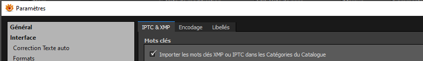

Tu dois avoir coché ça...
XnView MP_Import mots clés.png (6.28 KiB) Viewed 6800 times

Oui ... et aussi mettre à jour quand le fichier et modifié (daté/taille)
