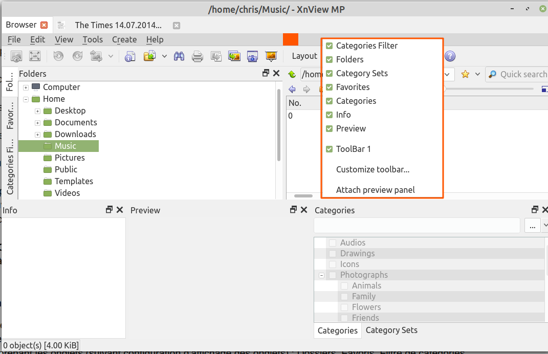

Trebly wrote: Sat Oct 02, 2021 6:37 pm Comment affiche-t-on le panneau catégories ?" ce qui est évidemment un préalable.
Malheureusement mon problème est probablement qu'il a été fermé accidentellement et que je cherche désespérément depuis plusieurs jours comment le réouvrir.
Bonsoir,
Malheureusement aussi pas intuitive !
Clique-droit sur l'aire rouge:

Bonsoir,
Merci, j'ai maintenant la commande qui permet de manière rapide d'effectuer des opérations de modification d'affichage d'onglets.
Par exemple "attacher - versus détacher - l'onglet d'aperçu" fera que l'aperçu détaché - du volet latéral (dont j'ai placé les titres des onglets verticalement) pour le mettre "en bas" de l'ensemble fenêtre principale (par défaut dans mon arrangement de base).
En revanche si l'on déplace cet onglet vers la panneau latéral (à gauche) il s'attachera en tant que nouvel onglet à ce panneau.
Si alors on "détache" l'onglet avec un glisser déposer pour tenter de l'afficher séparément, il disparaitra.
Pendant ce temps alors que cet onglet n'apparait plus nulle part, le menu de disposition rapide (clic-droit dans la barre de menu, commande dont nous parlons), proposera toujours l'option "détacher l'onglet aperçu", mais détacher de quoi, il n'est plus affiché ? Cependant le détacher (virtuellement) va le faire réapparaitre en bas de fenêtre.
Pourquoi parler de l'aperçu, parce que je voudrais bien faire une manip équivalente avec les onglets "Catégories" et "Groupe de catégories" mais là, pas d'option "détacher". Les cases d'affichage (je pense identiques au sous-menu Afficher/onglets) sont pourtant cochées et le panneau correspondant restera caché (figurant en latéral droit - à droite des vignettes - dans le tuto "affichage" doc).
Nota : je crois bien dans mes tests avoir détaché les onglets "Catégories" et "Groupes de catégories" pour le transformer en fenêtres flottantes, il me semble que c'est là, après avoir cliqué l'appli dans la barre de tâches pour faire remonter xnviewMP en premier plan que les fenêtres flottantes ont disparu et que je n'ai pas trouvé de moyen de les relocaliser. Cela reste une hypothèse qui dépend de ma mémoire des opérations, en effet j'avais oublié cet épisode.
Donc on a avancé mais on ne sait toujours malheureusement pas comment réafficher ce panneau prévu pour contenir les onglets "Catégories" ou restaurer les fenêtres flottantes.
