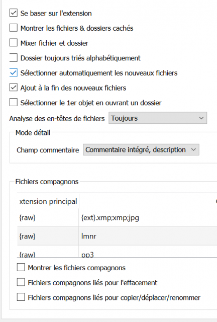

au niveau parametres>liste fichiers, qu'avez vous?
cousinhub38
- Posts: 223
- Joined: Thu Mar 17, 2016 6:20 pm
Re: Un des dossiers ne montre pas les jpg
J'ai ... plein de paramètres ...
Se baser sur l'extension, par exemple.
Voici :
Voici :
HP
- Posts: 48929
au niveau de {raw}, il y a jpg, donc les jpeg associés aux raws ne seront pas montrés. Il faut cliquer sur 'montrer les fichiers compagnons'

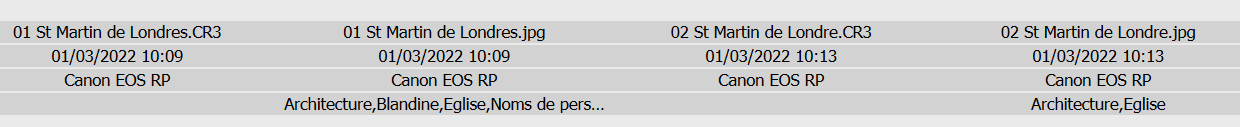

pourriez vous m'envoyer 4 fichiers où les jpeg sont montrés?
cousinhub38
- Posts: 223
Voici une photo jpg d'un dossier où les jpg sont affichés bien que les raw soient soient compagnonnés avec le jpg.

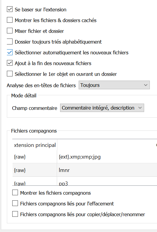

oui, jpg etant attaché comme compagnon aux RAW, il ne sera montré que si 'montrer les fichiers compagnons' est actifcousinhub38 wrote: Fri May 20, 2022 7:08 am Remarque : si je comprends bien, LE dossier qui, pour moi, a un pb, c'est le fonctionnement normal ???
Remarque : cela ne me gêne pas, ce n'est peut-être pas la peine que vous passiez du temps là dessus ?
Il me faudrait un dossier où vous avez TOUS les fichiers de visibles sans la coche (vous pouvez utilisez WeTransfer)
cousinhub38
- Posts: 223
Donc, sous xnview, j'ai créé un dossier Test dans lequel j'ai copié 2 fichiers compagnons, CR3 et jpg.
Les deux sont "montrés" dans l'explorateur alors que la case "Montrer les fichiers compagnons" n'est pas cochée.
C'est le cas général de mes dossiers.
Un seul dossier a le comportement normal ... (montrer le CR3 et pas le jpg).
