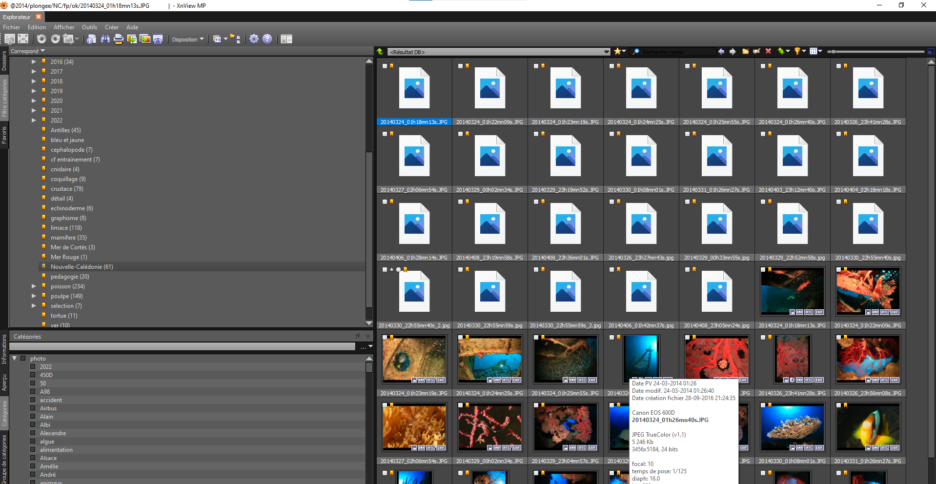

Cet été sur mon PC qui gère la plus grosse base de données, j'ai observé des anomalies : vignettes Exif mal orientées (l'option reconstruire la vignette semble ne régler le problème que provisoirement).
Puis encore plus récemment, je constate pour de nombreuses catégories des doublons pour la vignette de la même image physique.
Souvent ce sont toutes les images de la même catégorie qui doublonnent, pas toujours.
Là, cela devient bloquant, on ne peut pas supprimer ces doublons (j'ai bien trouvé un mode opératoire complexe et long pour y parvenir, mais bon...).
Comme les images ont un classement hiérarchique intégré dans leurs IPTC et XMP, j'ai essayé de supprimer les catalogues et de refaire le catalogue à partir des fichiers.
Mais des doublons reviennent.
J'ai consulté ce forum, je vois bien que ce problème a déjà été rencontré, mais je n'ai pas compris les solutions proposées.
Avez-vous une piste ?

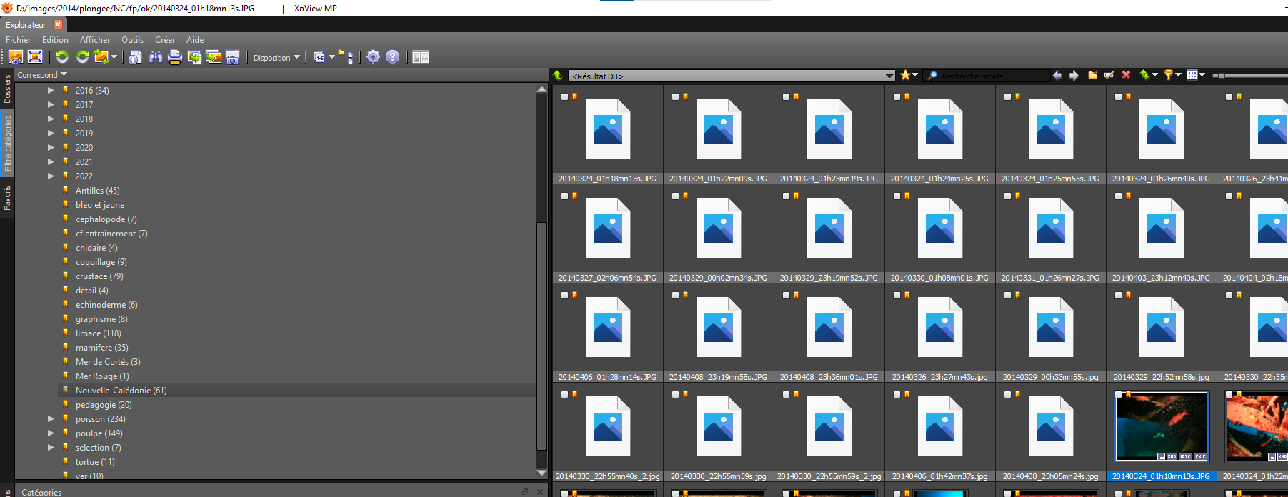

Bien, après analyse et un peu de recul, je vais corriger ma demande et mes affirmations initiales afin de ne pas laisser un fil de discussion qui pourrait induire en erreur d'autres utilisateurs rencontrant les mêmes difficultés.
Même si je constate plus souvent qu'avant des problèmes de vignettes mal orientées, il suffit de lancer : Outils -> Métadonnées -> Vignette Exif Reconstruire et non pas : Afficher -> Reconstruire les vignettes, qui dans mon cas, soit ne fonctionne pas, soit fonctionne juste sur le moment.
Pour le vrai problème des doublons, j'ai reconstitué mes actions.
Afin d'optimiser mes sauvegardes, j'ai déplacé le répertoire Images qui était à l'intérieur du répertoire Documents.
D:\documents\images vers D:\images\
Avec l'explorateur de Windows, j'ai ensuite modifié dans les propriétés de ce répertoire système celle de son emplacement comme il est prévu de le faire (et comme je le fais souvent).
Click droit (sur Images) -> Propriétés -> Emplacement.
A ce stade sans surprise, mes catégories aboutissaient à des vignettes sans référence.
C'était l'occasion pour moi de tester la restauration d'un catalogue, à partir de milliers d'images portant leurs informations de catalogage hiérarchiques.
J'ai juste oublié que c'est à ce moment-là que j'ai ajouté dans les paramètres du catalogue le répertoire de base aux images. Sur le moment cela m'a paru logique puisque le répertoire physique venait de changer (le répertoire logique de la bibliothèque système restait la même suite à la précédente manipulation). Action que j'ai réalisée quand j'ai effacé les anciens répertoires du catalogue.
Et je pense qu'effectivement c'est à ce moment-là que de nombreux doublons sont apparus. De bonne foi, j'avais oublié la séquence.
L'intervention de michel038 m'a permis de tester le retour en arrière du paramètre. A la suite de quoi, il devient facile de supprimer les doublons créés.
De plus dans les paramètres du catalogue, on trouve dans la liste des dossiers les répertoires indexés avec un chemin relatif commençant par @ qu'il faut supprimer également.
