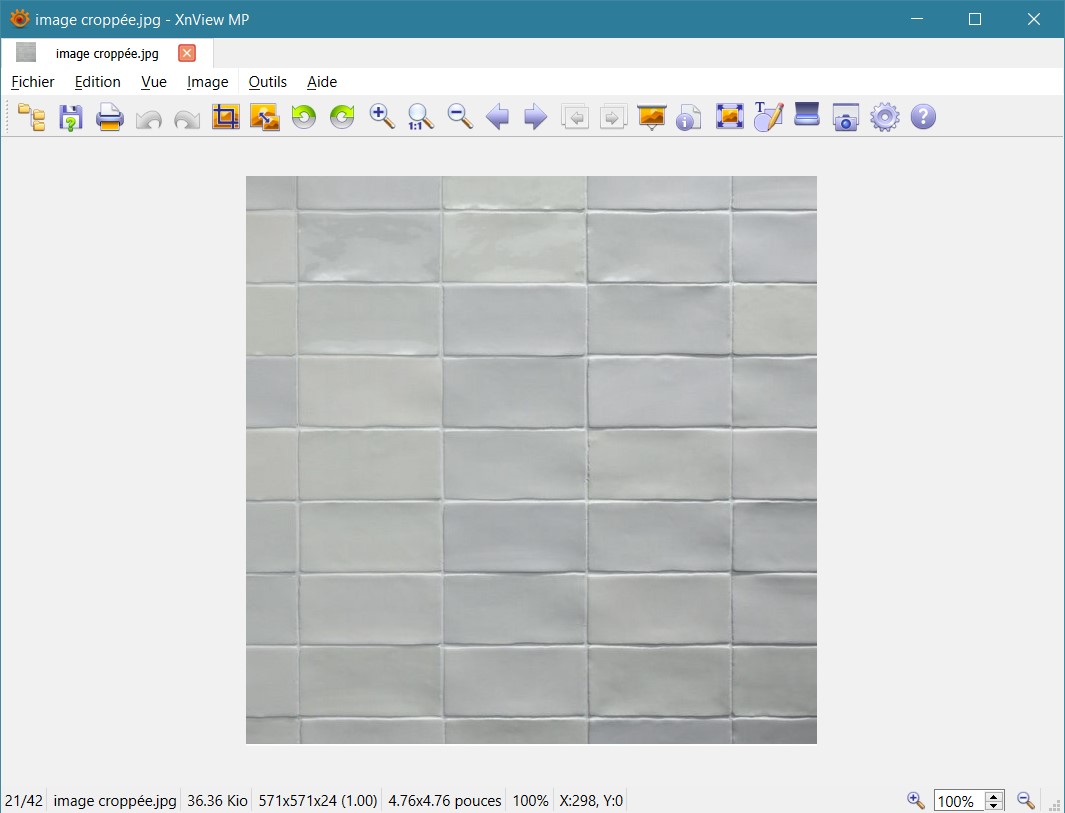

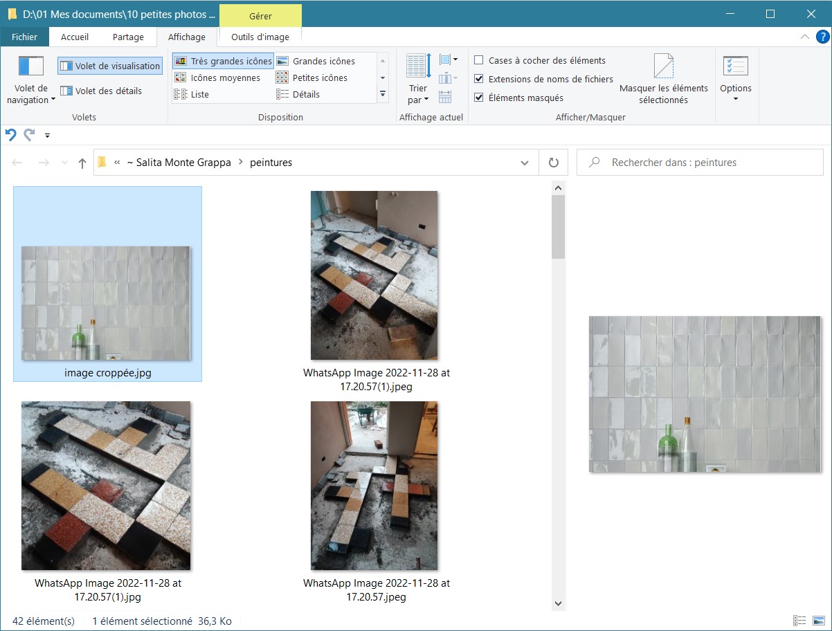

Voici les fichiers:
. le fichier image croppée lui-même
. le fichier image croppée vu dans Explorer (aperçu)
. le fichier image croppée ouvert dans XNView (aperçu)

c'est le meme fichier 'image croppée.jpg' que vous avez dans l'explorateur windows?
Tony_Bullet
- Posts: 7
- Joined: Mon Nov 28, 2022 7:56 am
Re: mise à jour aperçu vignette dans W10
Oui, et le problème est que la vignette ne se met pas à jour dans Windows Explorer.

ce fichier n'a aucun probleme, la vignette est correcte, le fichier aussi. EtrangeTony_Bullet wrote: Mon Dec 05, 2022 9:03 am Oui, et le problème est que la vignette ne se met pas à jour dans Windows Explorer.
