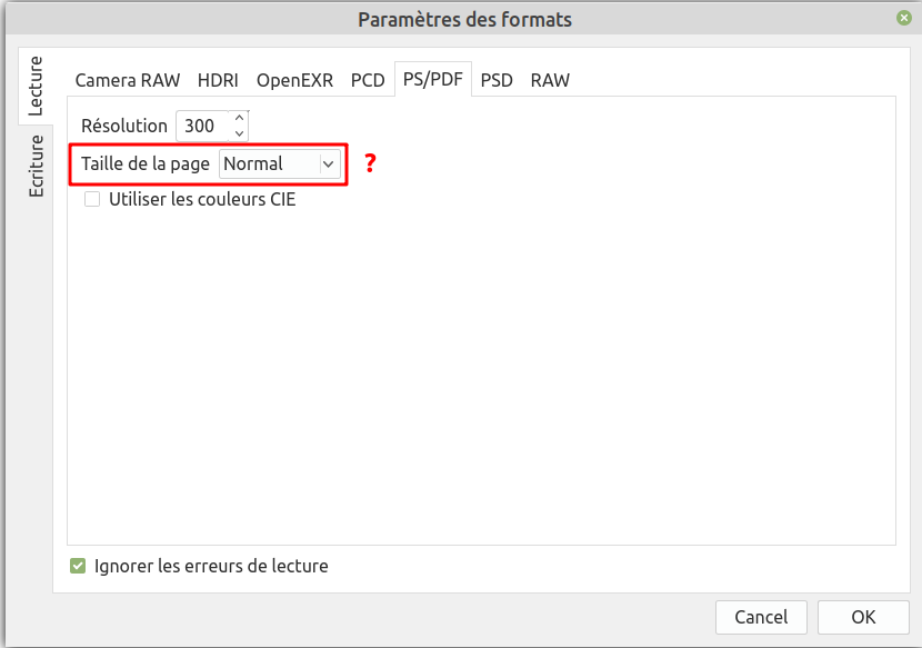

Si vous utilisez Vue > Taille automatique > Ajuster à la fenêtre ?
Une capture d'écran de l'image coupé ?

Dans ces forum d'entre-aide, ce que j'aime, ce sont les idées, cette espèce de "brain storming" qui fait qu'une idée en amène une autre, etc...
Donc, merci pour tes idées, ta capture d'écran...
À force de... je ne sais quoi (redémarrages ? réinstallations ?... paramétrage de la vue ?.........), tout est maintenant dans l'ordre (sur la machine qui posait problème). Le format d'export A4 LibreOffice -> PDF se retrouve bien en A4 dans XnViewMP.
