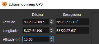

Saisie coordonnées en Exif :

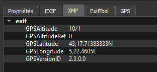

Apres conversion en XMP :
Tout ceci est correct, mais pas très explicite ...
D'ailleurs si on fait quelques recherches, on voit que des éditeurs de logiciels on fait des erreurs dans ces données.
Heureusement dans l'onglet ExifTool, de la zone Informations, celui-ci a la bonne idée de convertir en données compréhensibles , en degrés minutes secondes etc... ce qui permet de vérifier qu'il n'y a pas eu d'erreur.

Pour info, les fichiers XMP sidecar contiennent eux aussi les données "brutes", telles que XnViewMP les affiche :
 <rdf:Description rdf:about=''
  xmlns:exif='http://ns.adobe.com/exif/1.0/'>
  <exif:GPSAltitude>10/1</exif:GPSAltitude>
  <exif:GPSAltitudeRef>0</exif:GPSAltitudeRef>
  <exif:GPSLatitude>43,17.71383333N</exif:GPSLatitude>
  <exif:GPSLongitude>5,22.4605E</exif:GPSLongitude>
  <exif:GPSVersionID>2.3.0.0</exif:GPSVersionID>
 </rdf:Description>
Du coup, pour éviter une différence d'affichage entre XMP et Sidecar, il n'est peut-être pas judicieux que XnViewMP soit modifié pour afficher des données XMP "traduites en langage plus clair".
Moralité, on ne change rien, mais c'est pas très intuitif !
