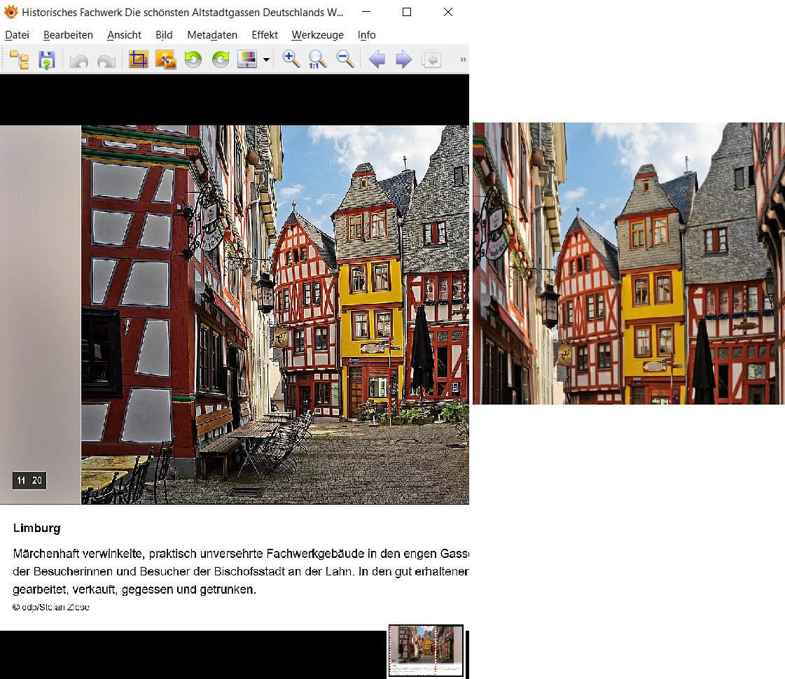

Vous trouvez sur l'image ci-joint le même image une fois affiché par XNVIEWmp (à droite) et à gauche par picpick
L'affichage par XNVIEWmp est visiblement non conforme.
Pourquoi?

Ce sont des screenshots de l'affichage du même fichier dans XNVIEWmp et dans picpick. Depuis peu j'ai ce genre d'affichage dans XNVIEWmp. Si j'ouvre un fichier avec XNVIEWmp ca s'affiche visiblement avec une autre resolution comme dans picpick.
Peut etre ca vient du fait que j'ai modifie la resolution de l'affichage au niveau du systeme d'exploitation.... picpick affiche touttes les images normalement, mais si je les ouvre avec XNVIEWmp ca as une autre resolution. C#est extremement bizarre. Le screenshot que j'ai j'oint est fait de 2 screenshots de l'affichage du même image dans picpick et dans XNVIEWmp ... dans le passe l'affichage des images êtait identique dans les 2 programmes.
J'ai essaye avec plusieurs images ... XNVIEWmp as toujours ce probleme....
Vous trouvez ci joint encore un autre excemple à gauche l'image affiche par XNVIEWmp et à droite c'est le meme image affiche par picpick

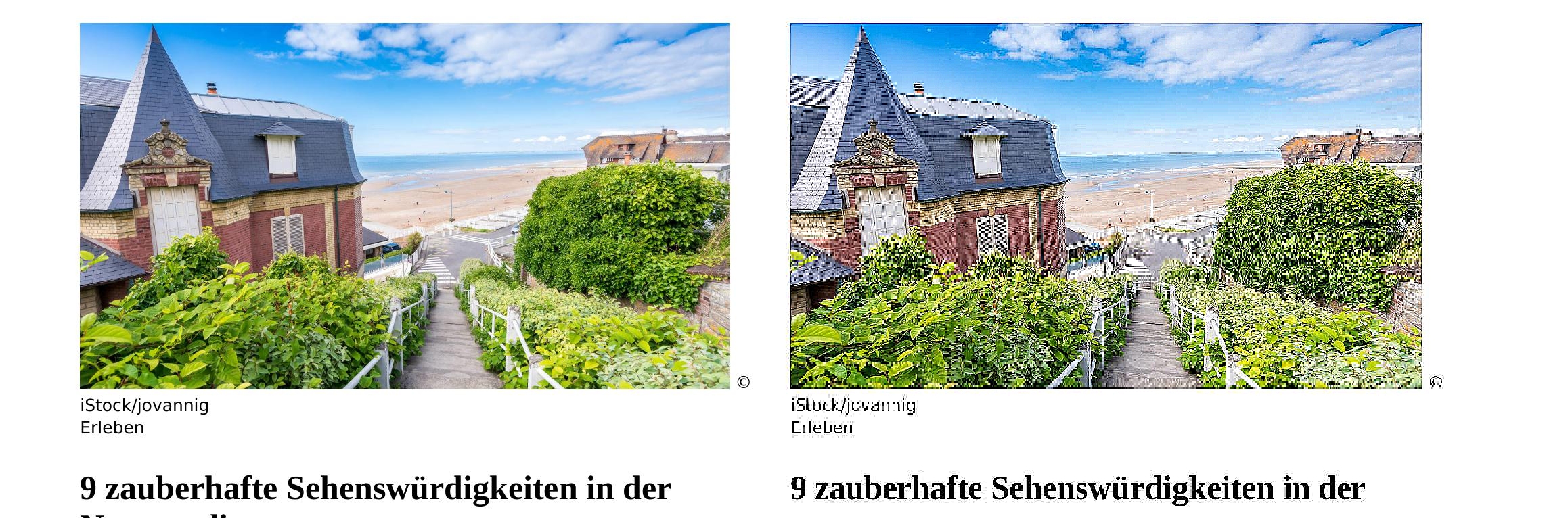

Quand je ouvre une image avec XNVIEWmp ca s'affiche pendent un tres court laps de temps normalement comme dans picpick. Mais une seconde apres l'image est remplace par une version basse resolution.
Ceci est l'affichage initiale quand je ouvre l'image avec XNVIEWmp:
.Quelques instants plus tard ca devient comme ca:
J'ai l'impression que XNVIEWmp utilise plus de memoire que picpic et reduit automatiquement la resolution si l'affichage d'une image as besoin de trop de memoire. C'est peut-être un problême lié à la carte grafique utilisé par le notebook que j'utilise. C'est d'ailleurs pas tout à fait clair que l'affichage de picpick où l'affichage initiale de XNVIEWmp est la meilleure ... l'affichage finale de XNVIEWmp semble être moins flou. Les images en annexe montrent que l'affichage initiale est à la fois plus flou et moins detaillé que l'affichage de XNVIEWmp.

vous n'auriez pas par hasard activé Parametres>Vue>Accentuer?

J'ai vérifié : il semble que quelqu'un ait réglé la netteté à 100%. C'est apparemment trop. Je l'ai réglé sur 80%. Désormais, l'affichage est à nouveau normal.
