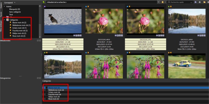

Blaireau38
- Posts: 7
- Joined: Mon Jan 06, 2025 3:35 pm
- Location: Isère
Re: import metadonnées des notes ne fonctionne pas
Bonsoir à tous
J'ai fait un nouveau test en créant un répertoire avec quelques photos diverses (JPG et RAW) avec leurs XMP associés. Dans ce nouveau répertoire , j'ai modifié dans DARKTABLE chacune des photos en donnant à chacune une note, une ou plusieurs couleurs, un titre, une description, une note et un mot clé.
Pour pouvoir bien voir ce que XNVIEW récupérait j'ai mis par exemple pour une photo prise lors d'un rallye, j'ai mis comme titre "Rallye titre", comme description "Rallye description", comme note "Rallye description et comme mot clé "Rallye mot clé" . Ainsi il m'a été facile d'identifier ce que XNVIEW allait rapatrier comme infos.
Ensuite dans XNVIEW, j'ai fait :
"Outils" > "paramètres" > "catalogue" > "Effacer tout"
puis "importer un dossier"
J'ai importé le dossier test
Ensuite "Recherche rapide" > "sélection du dossier" > "Rechercher"
puis "parcourir" et "fermer"
ensuite "catégories" > gestion des catégories" > "supprimer tout" (pour supprimer toutes les anciennes catégories existantes)
puis Ctrl/a pour sélectionner toutes les photos et "Afficher" > "Mise à jour du catalogue..."
Résultat : Comme d'hab, XNVIEW m'a récupéré les notes mais pas les couleurs
coté mots clés , il ne m'a récupéré que les mots clés et pas les descriptions, titres et notes mais là je crois que c'est normal car XNVIEW ne sait pas faire.
Je joins une copie écran du résultat. Dites moi ce que vous en pensez
Cordialement
Cordialement
Alex

Catalogage avec XnviewMP :
