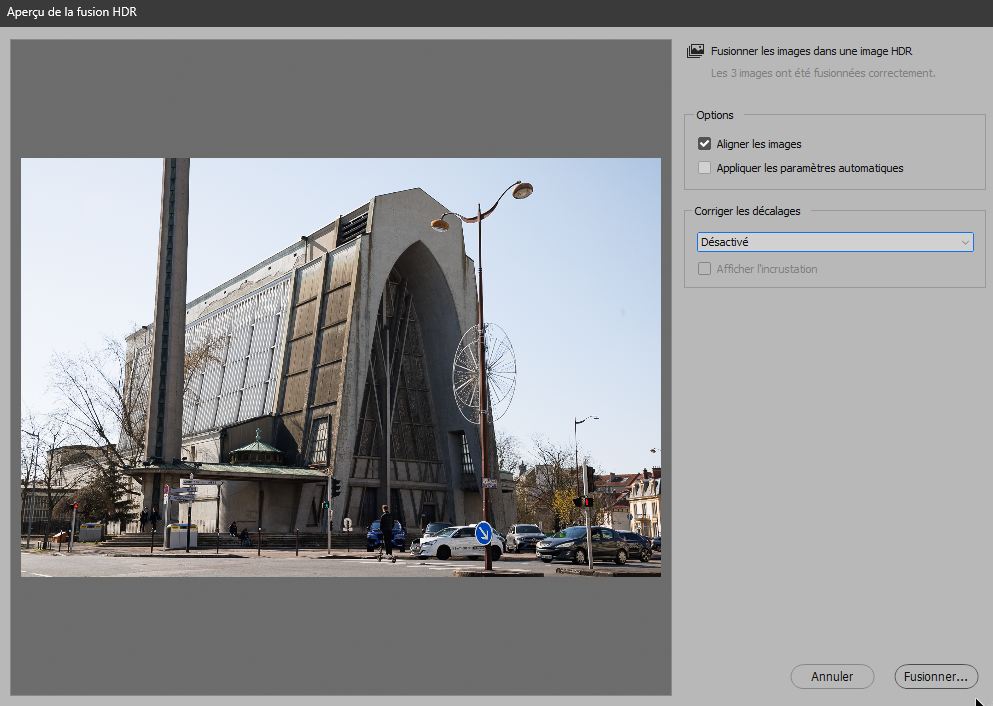

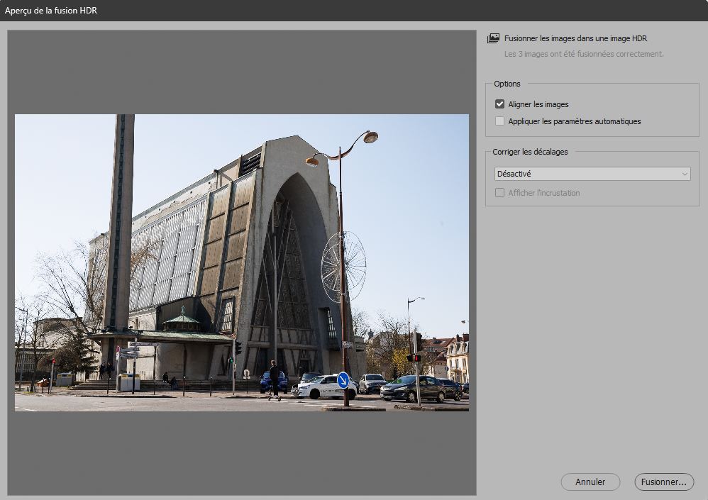

Je n'ai pas trouvé de paramétrage pour l'export depuis caméra raw.
je fusionne (soit pour du HDR, soit du panorama) dans Camera Raw, et j'ai juste le bouton fusionner qui m'envoie vers l'explorateur pour donner le nom de fichier
C'est tout

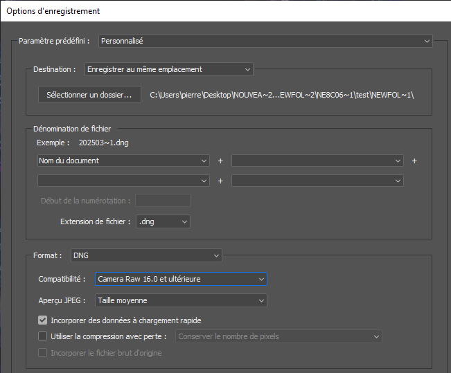

Si un dng est produit à travers cette boite de dialogue sans la fonction de fusion, effectivement, c'est ok pour xnview

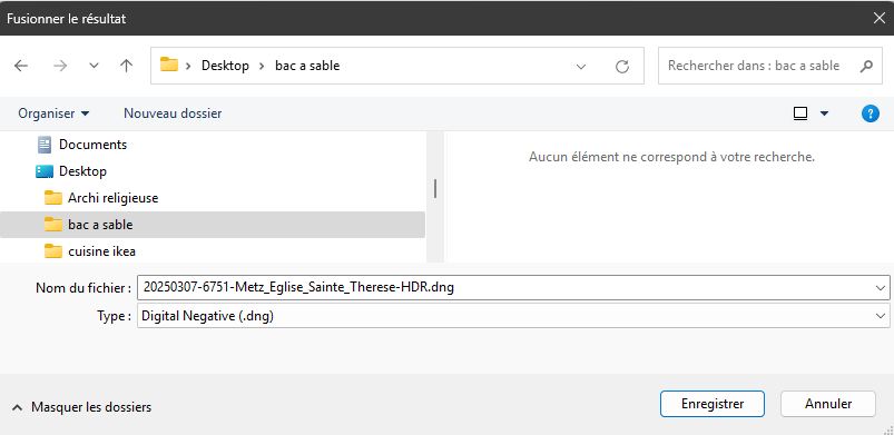

Mais cette boite là d'option n'est pas active à la création du dng à l'issue des fusions (HDR ou Pano).
Il y a juste le bouton "fusionner" qui envoie vers l'explorateur pour enregistrer.
Et c'est bien un dng qui est produit
