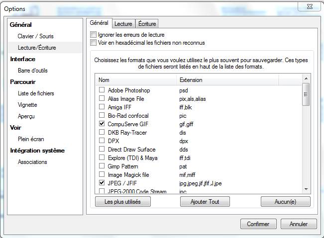

Voici un scréen du logiciel que j'ai, mais je ne trouve pas '' Composer le 32bits... '', plus d'éxplications s'il vous plait !

Bonsoir,
Pour info, il se trouve sur votre capture d'écran, dans l'onglet Lecture \ PNG \ "Composer l'image avec alpha 32bits."
