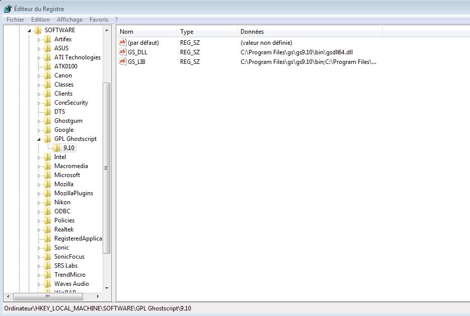

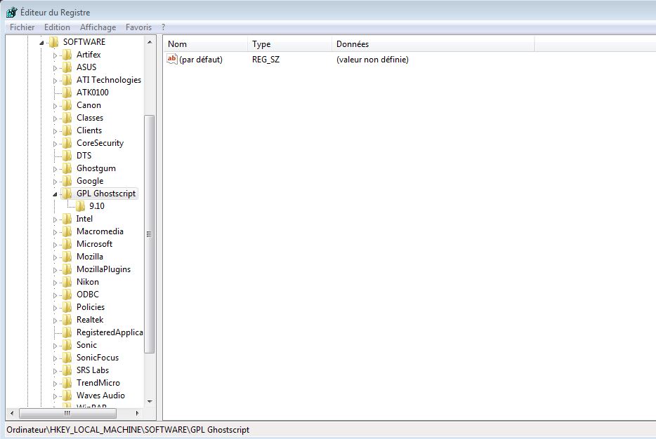

Posts: 48082
Re: Visualiser un PDF depuis XnView (Win XP)
il faut lancer regedit
Dans l'arborescence HKEY_LOCAL_MACHINE/Software/GPL ghostscript, vous devez avoir qq chose, vous pourriez me faire une copie ecran?
epesquet
Posts: 14
Joined: Fri Oct 25, 2013 8:22 am
Post by epesquet »
les voici en pièce jointe
Posts: 48082
vous avez la version 64bits de GS, pas la version 32bits

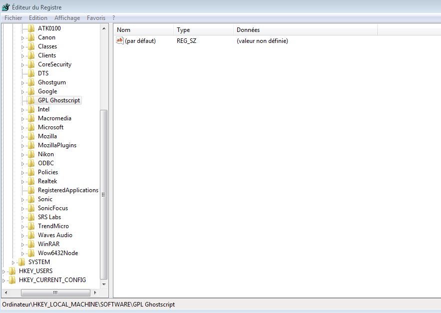

epesquet
Posts: 14
Post by epesquet »
après avoir installé la version 32bits qui ne marchait pas, j'avais essayé la version 64bits. c'est pourquoi c'est encore celle là qui restait.
J'ai réinstallé la version 32 bits ce soir et voici ci-joint la copie écran du registre :
epesquet
Posts: 14
Post by epesquet »
ah oui j'oubliais! xnview n'ouvre toujours pas mes pdf de Nuance même avec cette version 32bits installée....

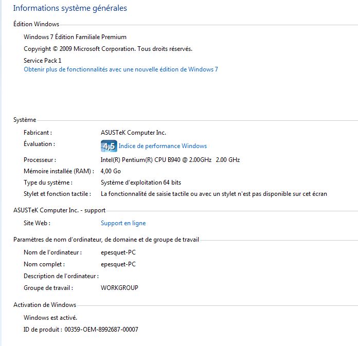

Posts: 48082
C'est Xp 64bits?
epesquet
Posts: 14
Post by epesquet »
c'est win 7 64bits
epesquet
Posts: 14
Post by epesquet »
epesquet wrote:Bonjour,
J'ai le même problème avec win7 64x :
- lorsque je clique sur une vignette de fichier PDF , j'obtiens un message me disant que le format est inconnu ;
- je peux, à l'aide de XnView, sauvegarder une image au format PDF et l'ouvrir avec mon lecteur PDF habituel, mais l'ouverture avec XnView échoue avec le même message.
Emmanuel
En citation le début de mon tout premier message sur ce forum.
voici en copie écran mes infos générales.
