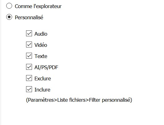

Pour aller plus loin, j'essaie de voir les raw dans l'explorateur mais pas en Vue, j'essaie donc ce qui me parait logique : Inclure en vignette
(en fait je suis troublé par le fait de pouvoir faire à la fois Exclure et Inclure le même objet)
Mais du coup je ne les vois plus dans l'explorateur : soit c'est anormal, soit je ne comprends pas la logique.
Idem si dans Vue/Filtre je fais
HP
Posts: 48987
Re: Déplacement entre fichiers de types différents
cousinhub38 wrote: Mon Sep 11, 2023 7:06 am Bonjour !
Vue/Filtre je ne connaissais pas ...
Je viens de mettre "Comme l'explorateur"
Du coup ça marche mieux, je vois - ou pas - les fichiers filtrés (raw), dans l'explorateur ET en Vue.
Cela me convient.
Ok
Vous pouvez mettre CR3 dans Exclure, desactiver pour l'explorateur et l'activer pour Vue>Filtre
