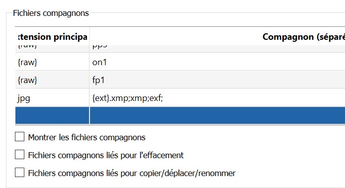

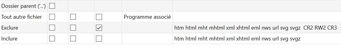

qu'avez vous dans 'filtre personnalisé'? et au niveau des companions?

Dans "Filtre personnalisé", est coché uniquement : "Exclure Voir dans l'aperçu" pour les Raw
Pour Companion/Compagnon, j'ai ça
HP

- Posts: 48870
Re: Déplacement entre fichiers de types différents
oui mais il est actif pour 'prévisu' donc les CR3 ne seront pas lues
Oui, mais si je décoche CR3 dans Voir dans l'Aperçu (donc rien n'est coché dans la ligne Exclure),
le filtre personnalisé ne filtre plus rien : c'est pire !
Cocher CR3 dans Exclure dans l'Aperçu, c'est bien le but ! Mais il s'applique même si le filtre (l'entonnoir) n'est pas demandé.

- Posts: 48870
Oui s'il n'est pas coché, le filtre n'est pas pris en compte. Vous désirez voir les CR3 en mode explorateur? en mode édition?cousinhub38 wrote: Mon May 15, 2023 12:39 pm Oui, mais si je décoche CR3 dans Voir dans l'Aperçu (donc rien n'est coché dans la ligne Exclure),

- Posts: 48870
Autant pour moi, c'est bien un bug

- Posts: 48870
en fait ce n'etait pas un bug, le filtre 'previsu' est toujours appliqué quelque soit le mode choisi en explorateur
