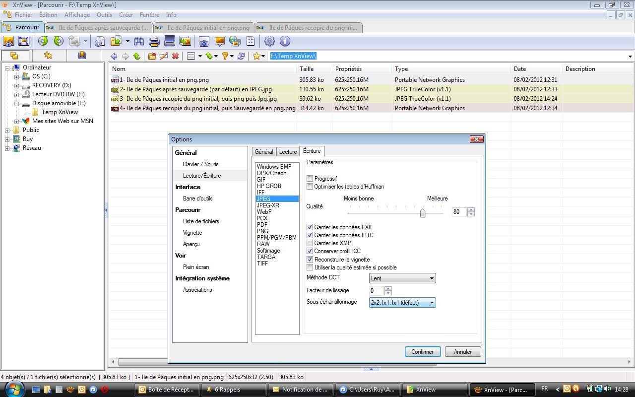

Sauf que je ne vois pas la taille pixels

Après réinit XnView.ini, je constate que la sauvegarde en JPEG a considérablement la taille du fichier utilisé, sauvegarde png dont la taille est proche de l'initial png.
J'n conclus que l'on ne peut maitriser la compression JPEG pour définir la taille du JPEG résultant que par la commande EXPORTER.
En effet, la notion de qualité, comme réglage en option d'Ecriture JPEG, est floue, car :
- le résultat de compression (ou expansion) JPEG à la suite d'une sauvegarde n'est pas définitif,
- des sauvegardes JPEG successives aboutissent à un palier de compression (ou expansion).
La qualité 80% est donc un choix "USINE" pour un taux de compression de qualité acceptable, sans pouvoir présumer de la taille du fichier résultant de cette sauvegarde dans ces conditions.
Avec cette option Ecriture JPEG, il est donc dérangeant de ne pas pouvoir maîtriser ce qui se passe autrement qu'une vague appréciation de qualité que le concepteur a décidé de fixer médiane à 80%.
Pour maîtriser la taille du fichier résultant d'une sauvegarde JPEG, il convient d'utiliser la commande EXPORTER où l'on voit directement l'effet du réglage du % qualité pour voir la taille du fichier changer.
Malheurseusement, cette commande ne semble pas pouvoir être appliquée dans un script de "conversion multiple" pour décider de la taille - disons- d'un des fichiers au choix du lot, sinon du premier du lot, représentatif pour décider de la taille.
Quitte à ce qu'à titre d'information, la qualité résultante soit affichée, comme dans le commande EXPORTER.
S'il existe une autre façon de maîtriser la taille unitaire des fichiers ou mieux total du lot de fichiers en "enregistrement multiple" ou de toute autre façon, merci de bien vouloir m'indiquer la commande la plus adéquate dans XnView, en l'absence de documentation à la hauteur de ce puissant logiciel.
Merci par avance pour cette dernière attention, avant que vous puissiez clôturer ce topics.

Bon d'apres ce que je comprends vous parliez de la taille en octets, et non de la taille pixels. Votre copie ecran m'avait mis dans le faux, les tailles pixels etant differentes....
Donc si vous désirez approchez une taille octets, oui seul exporter le permet. La qualité jpeg ne permet de definir que la qualité de dégradation pour la compression JPEG.
