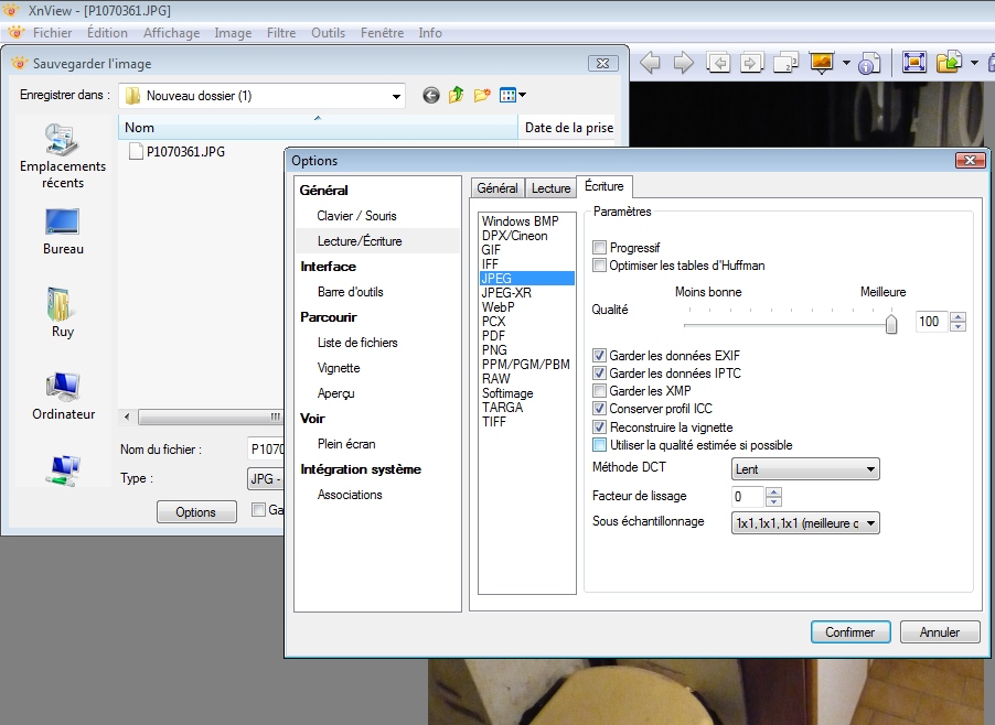

Bon, quand tu fais "conversion", tu regardes "format > options " et tu regardes pour JPEG la qualité choisie.

la qualité est de 80

Re: problème redimensionnement automatique(RESOLU)
Merci Lian,tu m'as mis sur la voie.
J'ai modifié à 100, et les photos gardent leur format d'origine.
En revanche, je suis étonné car je n'avais jamais touché ce curseur, de plus je suis obligé de le remettre à 100 à chaque fois que je l'utilise.
Merci encore, tu me sauve, j'ai un paquet de photos à traiter pour mon blog

Il doit y avoir un réglage par défaut quelque part mais je n'arrive pas à le retrouver...
Bon, méthode bourrine: tu vas dans le fichier xnview.ini ligne 568 et tu changes la valeur 85 en 100. Je pense que ça devrait le faire.

Je viens de réaliser que toute sauvegarde d'une image JPEG visualisée dans XnView, avec ou sans modif préalable, font l'objet de redimensionnement que j'attribuerai à la "conversion multiple".
Il y a qq semaines, je me souviens avoir utilisé cette excellente fonction pour redimensionner des groupes de JPEG avant envoi par courriel.
Ce jour, après réinstallation de XnView 1.98.5 sans amélioration, j'ai lu ce présent topics pour trouver une solution à mon impossibilité de trouver le bon réglage "zéro redimensionnement" et de le stabiliser.
Or je ne trouve pas de fichier xnview.ini cité par le dernier contributeur du forum à ce sujet et, sur la fenêtre pop-up de "Convertir", il n'existe aucun bouton pour réinitaliser % du curseur qualité et le sous-échantillonnage aux bonnes valeurs évitant tout redimensionnement lors de la sauvegarde.
Merci de bien vouloir m'indiquer la marche à suivre pour modifier le paramètrage de redimensionnement en Conversion JPEG et le retrouver à la réouvertur d'XnView sur la version actuelle 1.98.5.

Ben j'ai bien le fichier .ini alors je ne sais quoi dire... Vous affichez tous les fichiers même les cachés ?
