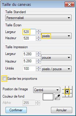

J'ai des photos de la dimension suivante : 792x528x24
Xn View peut-il découper un carré de 528x528 dans le coeur de la photo rectangulaire pour avoir un carré non déformé ?
Comment faire ?
Merci pour vos réponses.
Olabongars
Je déterre ce topic d'une 10aine d'années
Comment faire ?
Olabongars
- Posts: 4615
Re: Redimensionner dans un carré
Pour une image 792x 528 (largeur x hauteur) :
Image | Taille du canevas...
C'est ça que vous désirez ?

1° Je sélectionne mes 30 photos en 792x528x24
2° Je clique sur convertir
3° Je sélectionne l'option "canevas" ?
Merci.
Olabongars
attendez, vous allez un peu vite... Est-ce que mes étapes sont bonnes...
Merci.

Cday,
c bon, ça fonctionne, merci pour la solution.

Il est à noter que le manip proposé a Olabongars 13 Feb 2013 était un changement du ‘taille du canevas’ et pas un ‘redimensionnement’. [Edit]
