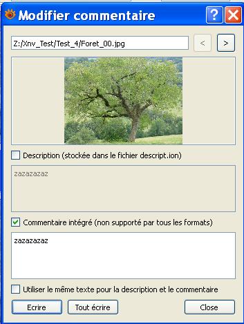

Je n'arrive pas à modifier le commentaire en lot sur fichier jpg !
Bouton "Tout écrire" !
J'oublie quelque chose ?
Bien à vous

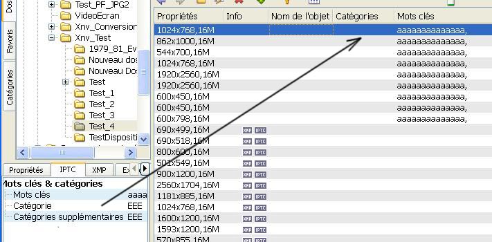

Image ci-dessous : L'info Catégorie n'apparait pas et manque (rait !) colonne Catégories Supplémentaires ! J'espère que tout va pour le mieux pour toi.

Je viens d'essayer et cela marche. Pourriez vous m'envoyer 2 images sur lequel vous avez essayé? aisni qu'une copie de la fenetre 'commentaire'?

Fenêtre Commentaire OK
Colonne Catégories OK
Génial
