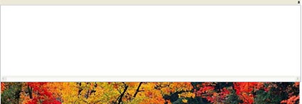

J'ai perdu l'affichage des vignettes dans la barre de défilement au-dessus du plein écran !
Des fois en rouvrant le programme les vignettes s'affichent un très très court moment puis disparaissent. J'ai cru un moment que cela était un problème de cache mais en réinitialisant un dossier spécifique, j'ai retrouvé cette fonctionnalité un court instant pour ce dossier jusqu'au moment ou je suis repassé dans d'autre ou je perdais à nouveau définitivement cette fonctionnalité pour tous les dossiers :!:

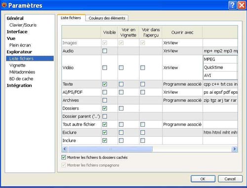

Tu veux parler de ceci :?:

Pour info, cette configuration de capture d'écran n'est effective que si le menu : "View\Filter by\Custom" est sélectionné.
Tu peux peut-être aussi essayer avec : View\Filter by\Images ou View\Filter by\All (pour voir si ça change quelque chose)

Salut oops66,
Quelque soit le filtre utilisé, j'obtiens toujours la même fenêtre Paramètres !

Quoi qu'il en soit en procédant par le menu comme me le proposait xnview (j'ai :idea: ) et que tu confirme, le problème réapparait de temps à autres en naviguant d'un dossier à un autre tout en restant en plein écran. D'ailleurs j'avais déjà modifié le contenu de la fenêtre des Paramètres pour vérification en ne laissant que "image" ou en cochant "tout".

...Quelque soit le filtre utilisé, j'obtiens toujours la même fenêtre Paramètres...
Oui mais ces paramètres ne sont normalement utilisés que dans le mode "custom" (personnalisé).
