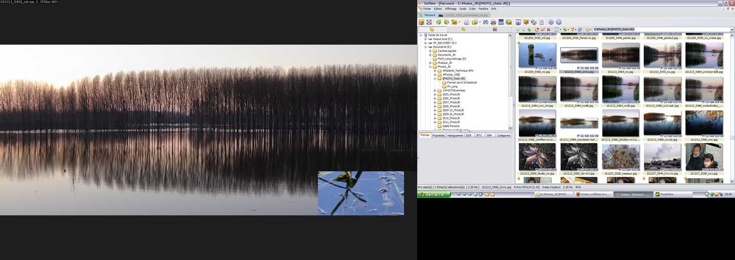

geogeol
- Posts: 28
- Joined: Fri Nov 18, 2011 8:06 pm
Re: plein écran bug
Voilà, à gauche c'est l'écran supplémentaire et à droite l'écran du portable HP la bande noire en bas du portable est normale (pas la même définition); le problème est à gauche où dans l'angle en bas à droite, il reste un bout d'image non rafraîchi avec ici un bout de l'image affichée avant (en bleu), le fond de visualisation est en gris :

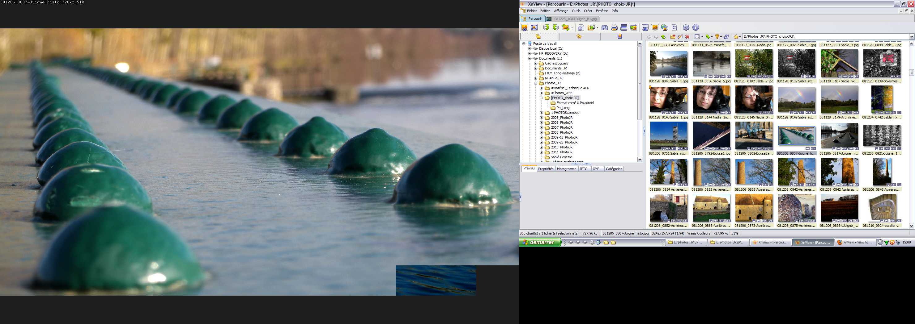

geogeol
- Posts: 28
Re: plein écran bug
autre exemple, affichage de la 1ere vignette
geogeol
- Posts: 28
Re: plein écran bug
et juste après de la 2e qui elle, rempli la totalité de la largeur.

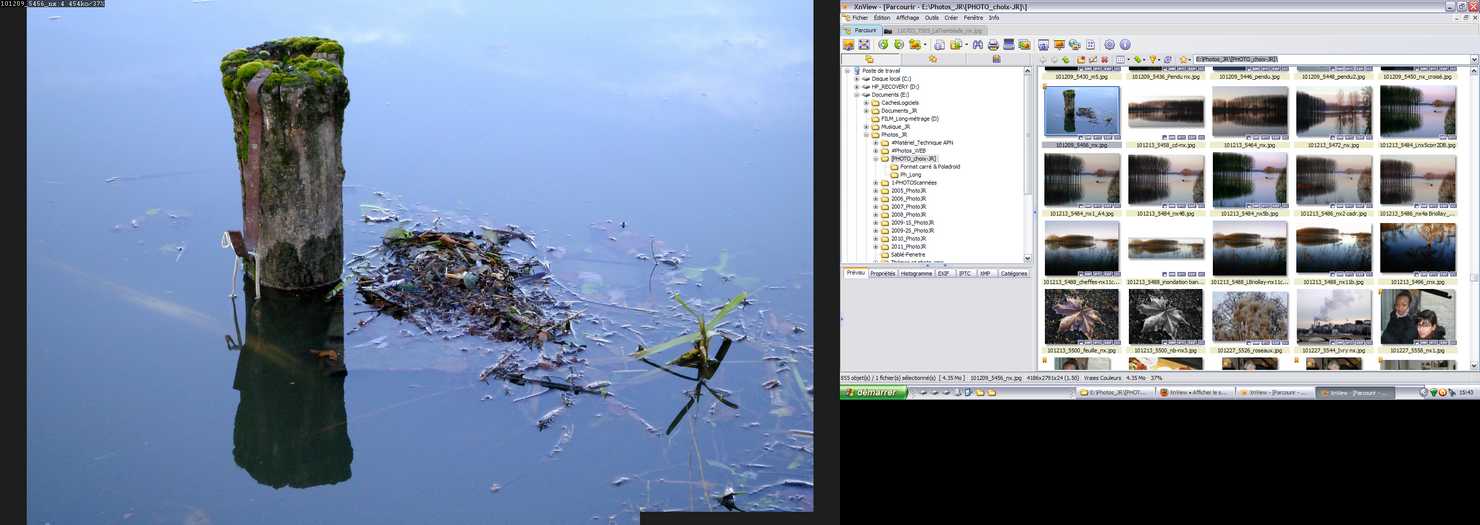

geogeol
- Posts: 28
Re: plein écran bug
Le petit rectangle est soit rempli par l'image résiduelle (affichée juste avant en plein écran), soit par le fond non rempli si l'image précédente ne s'y trouvait pas.
Il semble que le dernier rectangle (paquet de pixels) ne soit pas affiché, (d'après de vieilles connaissances de programmation, peut-être que la dernière itération d'affichage d'image ne s'effectue pas)
En plein écran sur l'écran du portable (1 seul écran) il n'y a pas ce problème.
Cordialement, Jacques
edit: la partie gauche en bas de l'image termine bien l'image à son cadre normal, c'est le dernier rectangle à droite qui ne s'affiche pas convenablement.
edit2: le cas visible dans la photo du "piquet dans l'eau" où l'image rempli le bas de l'écran sans le rectangle à droite est le plus fréquent, les images (cadrées verticalement) qui s'arrêtent avant le rectangle en question ne sont pas affectées par le défaut.
