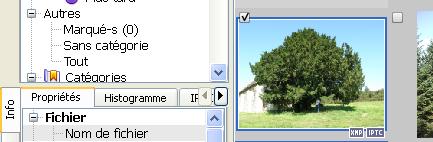

Fichiers : "Marque" visible
Cocher : avec clic souris ou par le menu

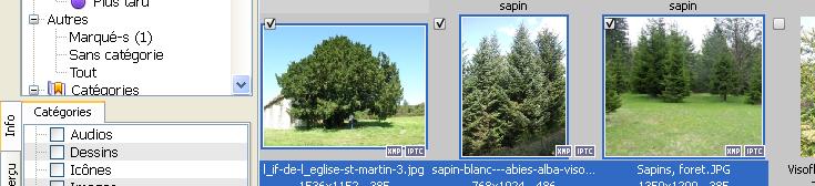

Si un (ou +) fichier sélectionné et coché = le compteur reste sur "0" !
Si sélectionner deux (ou +) dont le premier coché/décoché et cocher la sélection, le compteur se met en route mais ne comptabilise que celui (ou ceux) qui à été préalablement coché/décoché !
Je dois donc d'abord sélectionner tous les fichiers et les marqués/démarqués au moins une fois pour qu'ils soient tous pris en compte. Dans ce cas, même fermer/ré-ouvrir le programme permet un marquage correct dans "ce" dossier spécifique.
Tous les fichiers ajoutés par la suite dans ce dossier devront aussi subir un marquage préalable !
Re-tester avec un nouveau fichier .db : Cela suffit pour que l'erreur se reproduise dans le dossier testé !
Pour vérifier, il faut donc nécessairement le faire dans un dossier qui n'a jamais subit d'opération de marquage
NB: En changeant de dossier ou fermer/ouvrir le programme, les coches sont automatiquement effacées, même si la liste des fichiers = Effacer : Jamais !
Dans le premier cas (passer d’un dossier à l’autre), je trouve cela dommage car ce mode de sélection intéressant perd une bonne partie de son efficacité.
Dans le second (fermer/ouvrir le programme), il serait « alors » intéressant de pouvoir utiliser la liste des fichiers marqués pour recocher les fichiers dans "leurs dossiers d'origines".
Bien à vous

Re,
Test avec nouveau fichier : XnView.db
Bien à toi
En fait, il suffit que je change le fichier XnView.db pour que l'erreur se reproduise. Le dossier utilisé sera considéré comme n'ayant jamais été marquéVapavite123 wrote:Re-tester avec un nouveau fichier .db : Cela suffit pour que l'erreur se reproduise dans le dossier testé !
Bien à toi
