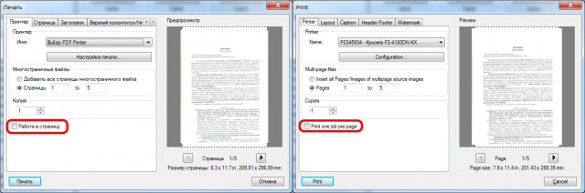

Эксьюз ми за некропостинг. Прошу вас пересмотреть перевод фразы, т.к. в русском переводе совершенно отсутствуют (или теряется) смысл.
Предлагаю вариант "Печатать каждое изображение отдельным заданием".
Смысл данного крыжика в следующем: если печатать на виртуальный принтер (Microsoft XPS, BullZip PDF и проч), то при снятом крыжике все выбранные изображения будут напечатаны в один файл, при установленном - в отдельные.
