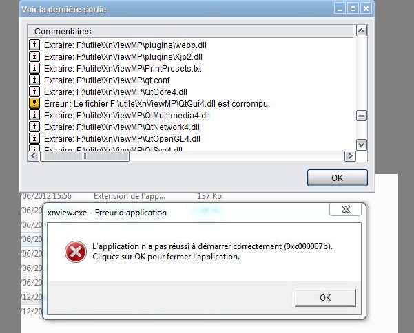

j'ai téléchargé, à plusieurs reprises, le zip située à cette adresse : http://download.xnview.com/XnViewMP-win-x64.zip.
A chaque fois, impossible d'installer, j'ai eu une erreur lors de l'extraction du zip :
Est-ce une erreur due au téléchargement ou l'archive est vraiment corrompue ?

OK, je l'ai fait, j'ai extrait à nouveau larchive, et j'ai un nouveau message d'erreur :

Ok, je viens de comprendre : Alzip. J'ai de zippé la même archive avec l'explorateur windows et je n'ai eu aucun problème. Merci pour votre aide
