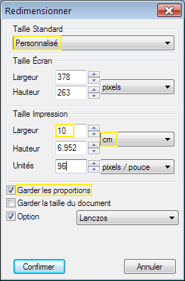

Vous désirez des images de largeur 10cm, par exemple ?
Pour une seule image essayez :
Image > Redimensionner
La valeur Unités (DPI) peut être changé si nécessaire (qualité ou taille du fichier).
Pour images multiples, essayez l’équivalent fonction en Outils > Conversion de Séquence… (ou peut-être Outils > Conversion multiple… ? ).

Cette fenêtre s'obtient en Mode Vue via la Barre des Menus --> Images/Redimensionner. Option qui ne permet que de travailler sur une image à la fois

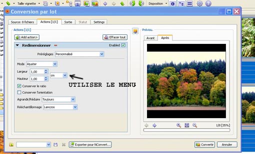

Dans ce cas, vous pouvez via la Barre des Menus --> Outils/Conversion par lot ouvrir une fenêtre : PS: Travaillez sur des copies. Séparez vos images en 2 lots (portrait et paysage) et faite un ou deux testes avec quelques images seulement. Pour toutes autres opérations, il est préférable d'utiliser l'autre version actuellement plus stable que la version MP qui est encore Béta.
Si vous ne souhaitez pas l'installer, il y à tout de même moyen d'obtenir le résultat escompté moyennant une ou deux opérations supplémentaires !
Bonne continuation
Dans la version XNView la notion de cm n'est pas prise en compte dans Redimensionner. Cela est possible avec la version XNViewMP qu'il vous faudrait dès lors installer.cday wrote:Pour images multiples, essayez l’équivalent fonction en Outils > Conversion de Séquence… (ou peut-être Outils > Conversion multiple… ? ).
