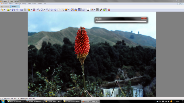

depuis la version 2.20 (version 2.22 également) de XnView, lorsque j'utilise la fonction
Image --> Ajuster --> Luminosité/Contraste/Gamma/Balance des couleurs...
la fenêtre qui s'ouvre est "minimaliste" et ne peut être agrandie, ce qui interdit tout accès aux différents réglages.
Voir la copie d'écran en pj
Ce problème n'existait pas avec la version 2.13.
Avez-vous connaissance de ce problème ?
Cordialement.
fenêtre "ajuster : luminosité, contraste, ..."
Didier D.

vous avez toujours le probleme avec la 2.22??
Dans le .ini, il faut enlever les lignes geometryX, geometryY

j'ai supprimer le lignes geometryX et geometryY mais le problème persiste (les lignes réapparaissent après démarrage de XnView)
le problème persiste avec la v 2.22.
je vous joins mon fichier .ini
Cordialement
Cordialement

je ne sais si le fichier .ini a été envoyé, alors en voici une copie.
[AdjustDlg]
geometryH=38
geometryW=449
geometryX=1136
geometryY=120

- Posts: 48627
Re: fenêtre "ajuster : luminosité, contraste, ..."
Enlevez tout ça
Et lancez la 2.22?
geometryH=38
geometryW=449
geometryX=1136
geometryY=120
Didier D.
- Posts: 8
- Joined: Tue Apr 08, 2014 4:15 am
Suite à la suppression des 4 lignes et la relance de XnView (V 2.22) plus de problème.
Merci Pierre.
Cordialement
Merci Pierre.
