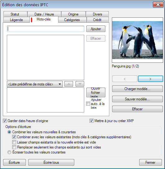

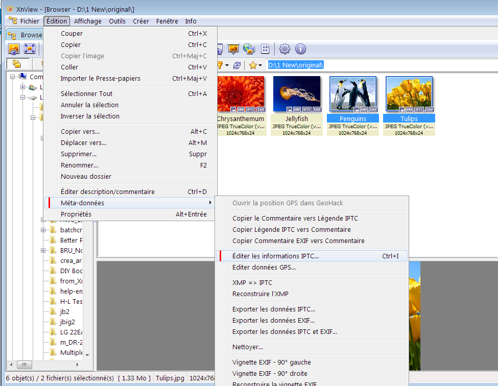

Donc vous voulez insérer dans le fichier des mots clés? Si oui, il faut editer les IPTC
Posts: 4524
Re: Catégories, mots-clés, IPTC, XMP ???
meepmeep wrote:Je cherche à mettre des mots-clés sur mes photos ET QUE CES MOTS CLÉS SOIENT LIÉS AUX FICHIERS !
xnview wrote:Donc vous voulez insérer dans le fichier des mots clés? Si oui, il faut editer les IPTC
http://fr.wikipedia.org/wiki/IPTC_Infor ... ange_Model
http://fr.wikipedia.org/wiki/Exif
XnView – Browser :
Sélectionnez un ou plusieurs fichiers
Edition > Méta-données – Editer les informations IPTC…
