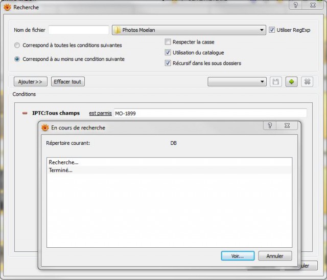

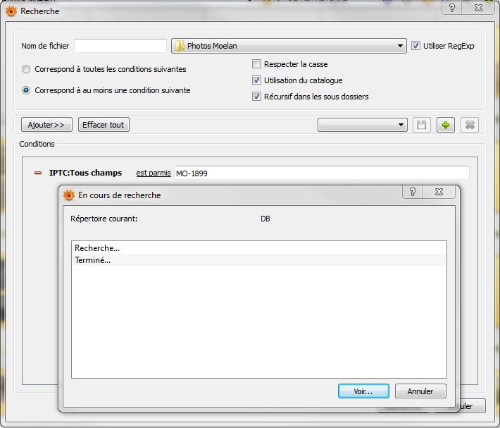

Votre catalogue n'est pas vide? Pourriez vous poster une copie ecran de la recherche?Tigrou wrote:Les recherches avec utilisation du catalogue donne toujours un résultat nul. Comment remédier à ce problème ?

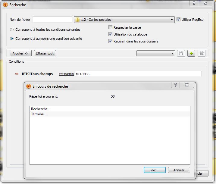

Voici le résultat
