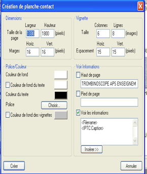

Il y a une solution pour mettre plusieurs lignes sur une planche contact : se servir du champ IPTC/XMP des photos (clic droit sur la photo) et remplir le champ légende sur deux lignes. Avec le nom du fichier de la photo qui sert à désigner la personne, cela fait 3 lignes. Bien sûr , on est limité en nombre de caractères, mais j'arrive à en faire tenir au moins 20 sur un trombinoscope de 6 photos par ligne.
Voir sur le fichier attaché les paramètres que j'utilise.
