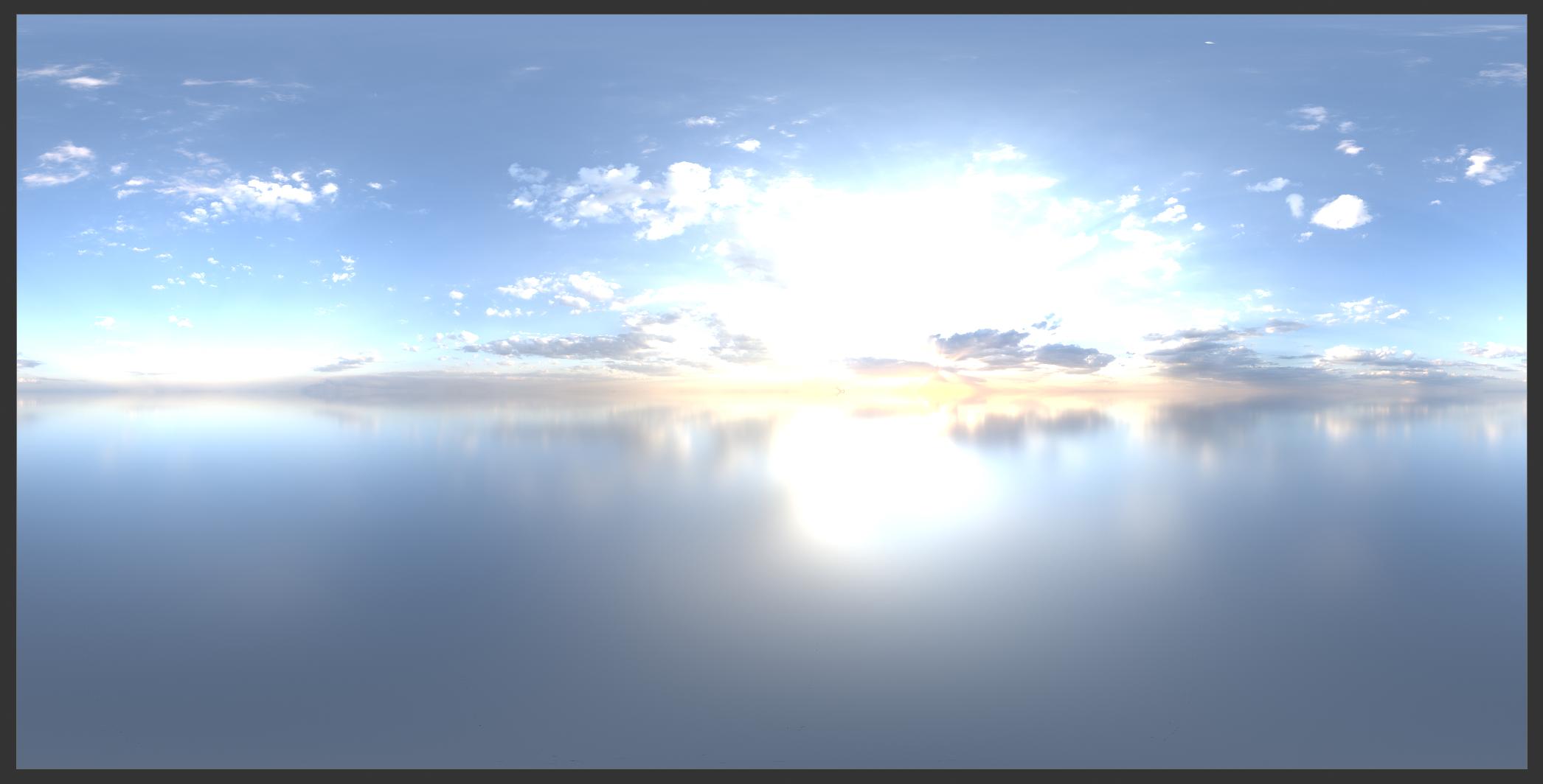

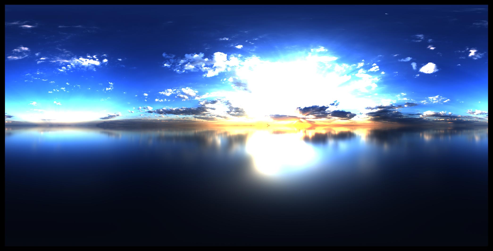

je me permets de raviver ce fil parce que j'ai à nouveau besoin de visualiser des EXR, et à nouveau je ne parviens plus à faire fonctionner l'exposition. Je ne me souviens plus très clairement de ce que j'avais fait à l'époque. Voilà ce que j'obtiens en jouant avec le potard de gamma (dans "Ajuster les couleurs"/Maj+E) :
Gamma 1 Gamma 0,25 Les parties surexposées ne deviennent pas visibles, en fait la transformation se comporte comme si c'était une image 8bit/canal. Le potard d'exposition ne donne rien de concluant non plus.

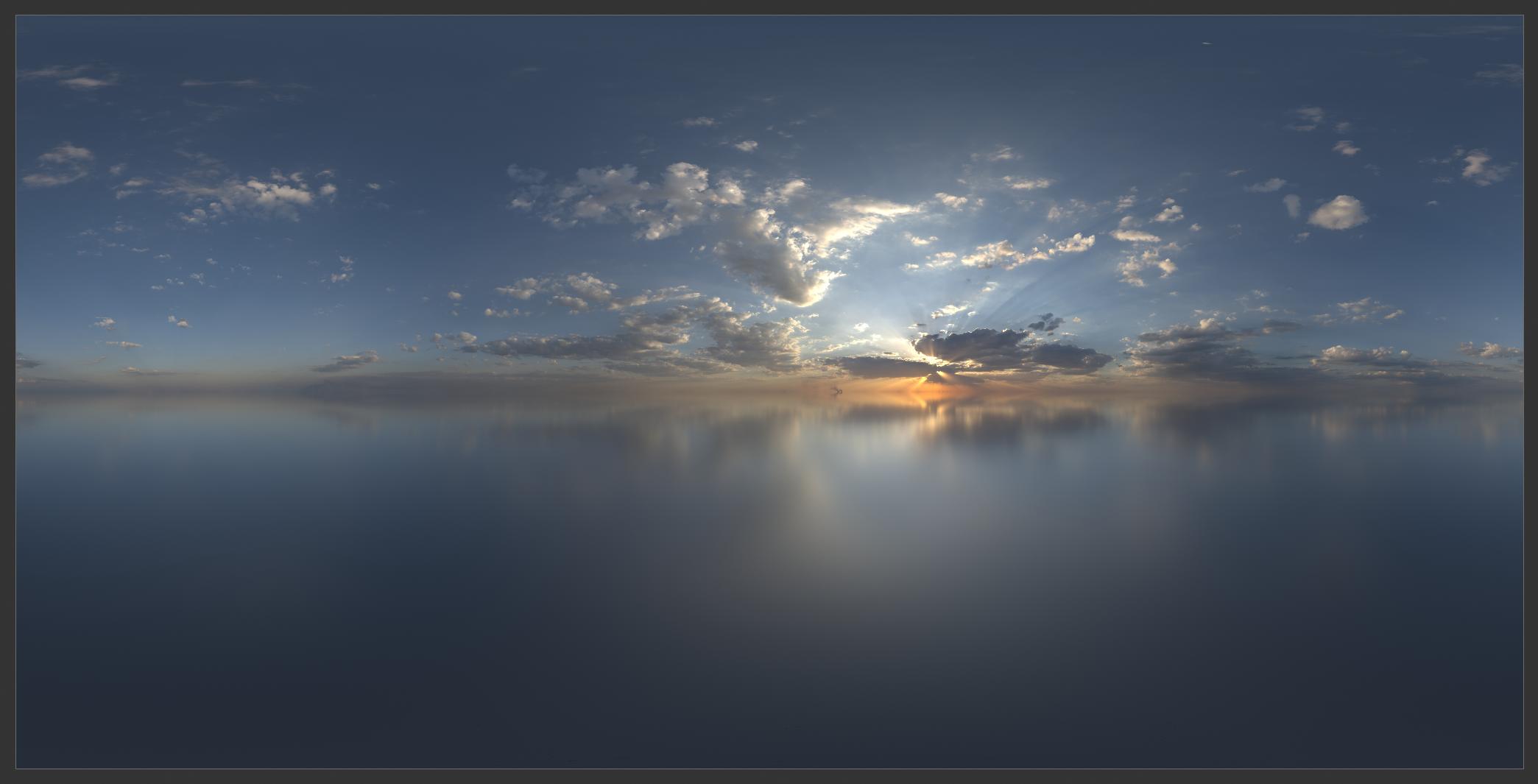

Je m'attends plutôt à ce résultat (depuis Blender) :
Exposition 0 (défaut) Exposition -2,5 Peut-être que je n'utilise pas le bon potard ? pour référence voici le fichier : https://polyhaven.com/a/kloppenheim_06_puresky

j'espère que tout roule depuis tout ce temps,

- Posts: 48510
Re: [Résolu] Ajuster l'exposition d'une image 32bit ?
L'image en mémoire est bien en 8bits/canal, c'est le gamma (parametres>Lecture>EXR) à la lecture qu'il faut changer...Hadriscus wrote: Thu Sep 19, 2024 6:22 am Les parties surexposées ne deviennent pas visibles, en fait la transformation se comporte comme si c'était une image 8bit/canal. Le potard d'exposition ne donne rien de concluant non plus.
