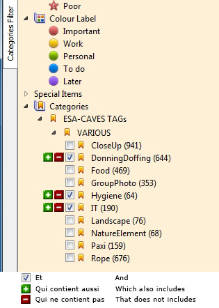

Pourquoi pas directement dans le volet Filtres catégories?
