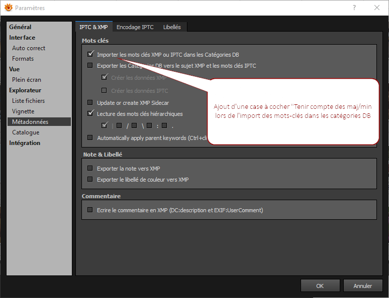

Du coup, je me demandais s'il ne serait pas possible d'avoir une option de ce style dans les options...
Bien cdt
Bien cdt
