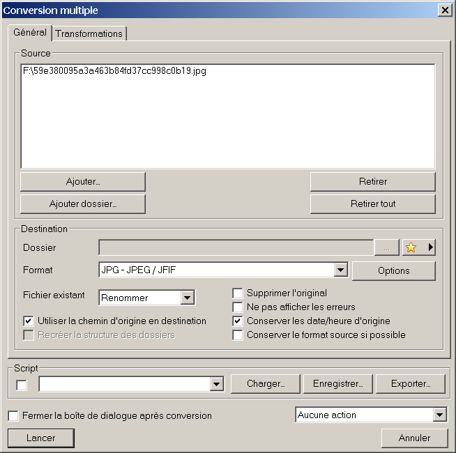

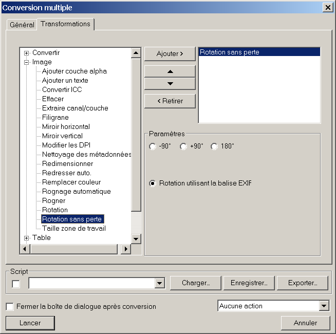

- Installez la dernière version de XnView.
- Activez Faire sauvegarde lors d'une opération sans perte dans Outils » Options... » Général » Opération fichiers.
- Sélectionnez les photos que vous souhaitez faire pivoter.
- Allez dans Outils » Transformations JPEG sans perte » Dialogue....
- Désactivez l'option Couper l'image (élimine les pixels inutilisables).
- Activez l'option Re-initialiser la balise orientation EXIF.
- Cliquez sur le bouton Rotation utilisant la balise EXIF.
- Cliquez sur Lancer.
